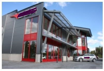

Det finns flera seriösa firmor, men här är en bild på ena vedbodstrimfirman som varit igång i ca. 30 år nu.

Att upprepa firmornas marknadsförning gör den inte mera sant.
Inte mera osant heller. Men är man alltför oseriös i 30 år och förstör bilar och motorer så hade man nog gått under för länge sedan.
Att sätta fart på bilar är ju ett jättestort intresse hos många, t.o.m. att åka från en bilfirma till trimfirma direkt med sin nya bil. Jag har ingen uppfattning om vad som är rätt eller fel eller galet, men det verkar rätt dåligt med negativa inlägg och kommentarer genom alla år som både den här och och andra seriösa firmor har hållit på.
Jag tyckte bara det var synd att jämnföra dem med oseriöst vedbodtrim av moped.
M.v.h. JANKRO.
