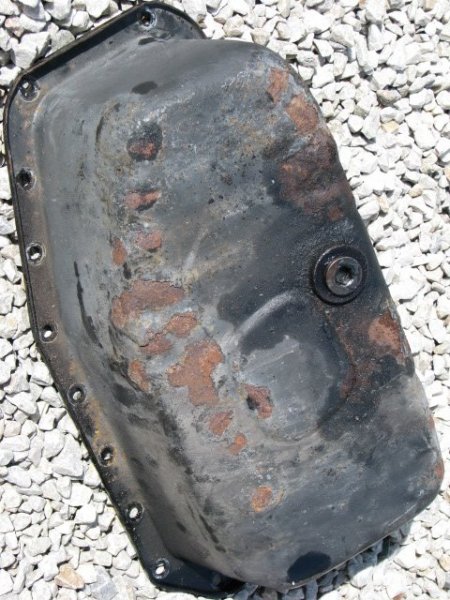

Jag har inget ont gjort FIAT, varför gör FIAT så mot mig? Har i hela mitt liv köpt begagnade bilar men aldrig bytt ett enda oljetråg. FIAT:en är den första nya bil jag köpt och på den byte jag oljetråg idag. Skall det se ut så här efter några år? Bilen har endast rullat en vecka på vinterhalvåret.

Hej Göte en stilla undran, varför kör du Fiat om den inte går att köra :confused:
Hmm Är det hål i tråget :confused:
