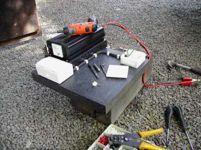

Jag hade tänkt mig detta........Strömmen från generatorn går till en 12V/230V inverter som förser en 25A CTEK-laddare med ström under färd.

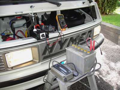

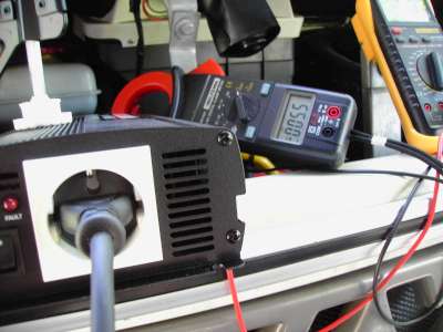

Provuppkoppling innan montering.
När invertern tar 18A så är spänningen från generatorn 14V
Det går åt 5,5A till invertern när CTEK'en laddar 2,6A. Tyvärr hade jag inget urladdat batteri att testa med för att se ampertalen vid 25A laddning.

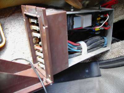

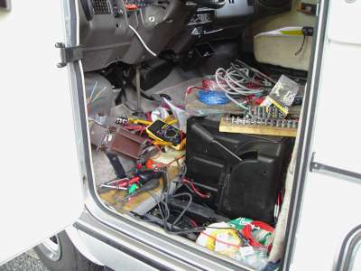

Hymers "elblock" anno 1989 ser amatörbyggt ut, det man kan säga till dess försvar är att det nog har funkat utan problem i nitton år.
Mycke sladdar och grejer går det åt.

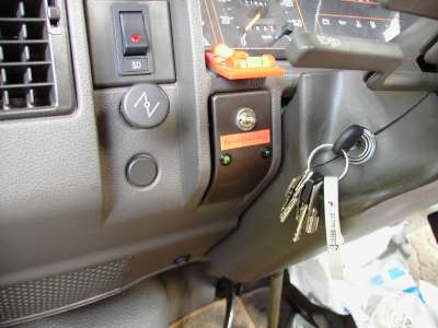

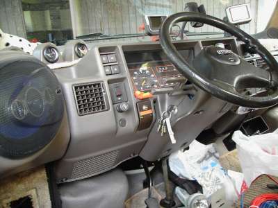

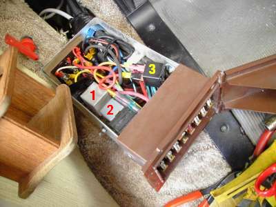

En treläges brytare med indikatorlampor för : Orginalladdning från generator : Ingen laddning alls : Laddning med inverter/CTEK.
"Elblocket" igen, mera rörigt än innan.
Relä 1: Orginal 70A som drar och laddar bodelen när generatorn ger ström och min brytare står på generatorladdning
Relä 2: Orginal 40A som drar och ger kylskåpet 12V när generatorn laddar.
Relä 3: Monterat av mig, 70A som drar när generatorn laddar och min brytare står i inverterläge för laddning av bodelen.
Trelägesbrytaren monterad på instrumentpanelen.

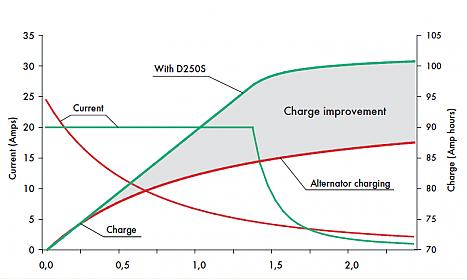

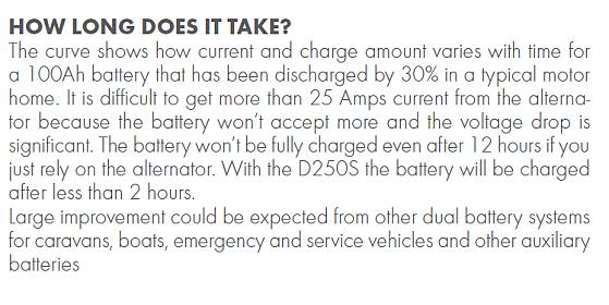

Den senaste modellen av DC/DC-laddare heter D250S DUAL. Den har ett 5-stegsprogram för laddning av batterierna. Tillägget DUAL är för att den har 2 ingångar för matning. Dels ifrån bilens generator (via startbatteriet) men dessutom även en ingång för solcell. Solcellsladdningen sker enligt MPPT-principen.
För min del råder det inga tvivel om att investera ett par tusen för denna laddare. Främst för att få en ordentlig laddning av batterierna vid färd och att minimera risken av att batterierna sulfaterar. Bonus är att den solcellregulator som sitter i bilen idag är av den "gamla" typen. Vad kostar en MPPT-regulator? upp mot en tusenlapp (?).
