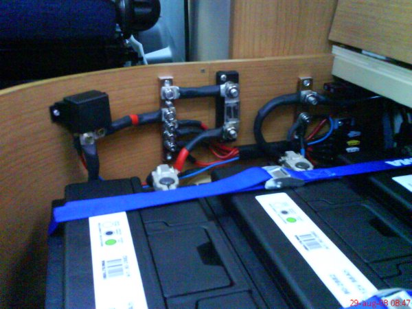

Hymers "elblock" anno 1989 ser amatörbyggt ut, det man kan säga till dess försvar är att det nog har funkat utan problem i nitton år.
Mycke sladdar och grejer går det åt.
En treläges brytare med indikatorlampor för : Orginalladdning från generator : Ingen laddning alls : Laddning med inverter/CTEK.
"Elblocket" igen, mera rörigt än innan.
Relä 1: Orginal 70A som drar och laddar bodelen när generatorn ger ström och min brytare står på generatorladdning
Relä 2: Orginal 40A som drar och ger kylskåpet 12V när generatorn laddar.
Relä 3: Monterat av mig, 70A som drar när generatorn laddar och min brytare står i inverterläge för laddning av bodelen.

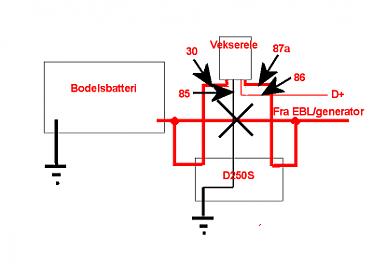

Hej Tor H.
Det relä du beskriver styrs det av D+ så att DC/DC laddaren är inkopplad vid körning och då du stänger av motorn kopplas DC/DC laddaren bort och batterierna kopplas tillbaka till EBL igen? Är det rätt uppfattat?
Under min pågående "kunskapsuppbyggnad" har jag hittat flera varianter på inkoppling.
En variant är att koppla in DC/DC laddaren FÖRE EBL. Nackdelen är då att om kylen matas med 12 v vid färd så stjäl kylen 10 A av DC/DC laddaren. DÅ måste kylen
styras och matas utanför EBL.
Mvh Roy (som fortsätter att söka det bästa alternativet för inkoppling)

Hei Roy
Det er helt riktig forstått. Jeg har et rele som styres av D+ og alle tilkoplingene fant jeg nedi sittebenken. Så selve koplingen var grei.
Jeg støtte imidlertig på et problem. Har du solcelle som er koplet til batteriet etter DCDC laderen må du inn med et rele til. Derfor er det 2 rele hos meg.

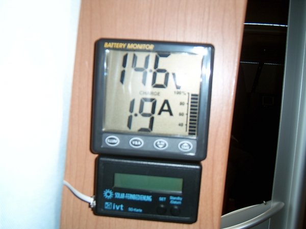

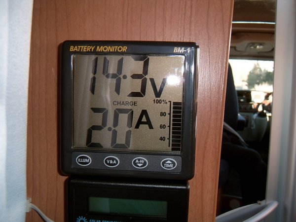

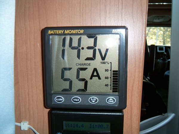

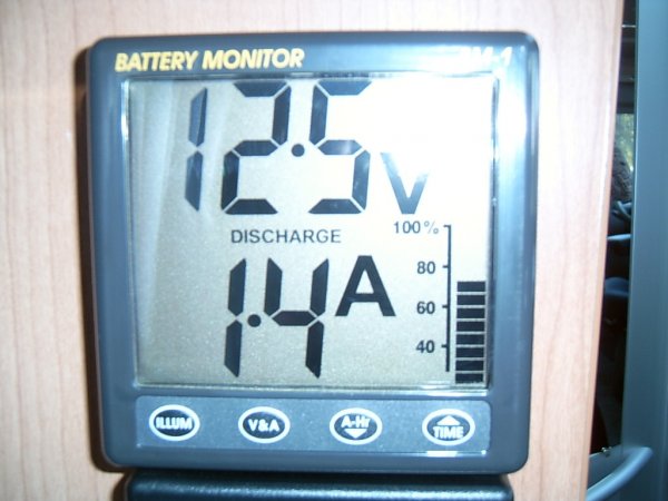

Jag har 2st batterier i bodelen på 100ah vardera.
Efter en kväll med tv-tittande och dieselvärmare så har jag 70% kvar enl. batterimätaren.
Bild 1:före start av husbilen.
Bild 2:startat bilen.
Bild 3:hemkommen efter 2tim.körning.
Bild 4:kopplat in Ctek 25000.
Är detta bra eller dålig laddning.
Arne.

Det må vel sies og være bra lading. egentlig veldig bra og en ting er rimlig sikkert og det er at det ikke er orginalt. Her er det gjort noe for å bedre ladingen?
Skulle vært artig å hatt noen delmålinger og ikke bare start og slutt, for å avgjøre hvor bra ladingen er. For at det er bra er det ikke tvil om.
Har forresten selv kjøpt samme batterimonitoren, men ikke montert den enda. Har vært litt tvilende til nøyaktigheten på dem og dessverre får en vel bekreftet her også at det bare gir en indikasjon og ikke et nøyaktig bilde. Så kansje den ikke blir montert, for den hadde jo store ytre mål.
Det er 2 ting her som bekrefter det og det er at kapasiteten nesten øker 10% på bilde 2 som er tatt ganske raskt etter start og det at monitoren viser 100% lenge før batteriet er 100%.
Litt tankespinn og teori for å si hvor god ladingen er, for her er man somsagt litt lurt av batterimonitoren. For å lade de siste 30% for å få batteriet toppladet på ca 2 timer er nesten umulig og gjør man det er det noe som vil nedsette levetiden på batteriet raskt.
200Ah - 30% kapasitet er 60Ah. Var forørig litt skuffet når jeg lestemanualen til monitoren at den gikk utfa når batteriet teknisk var tomt og ikke praktisk. Vi sier jo at batteriet ikke bør utlades mer enn 50% og da er spenningen nede i ca 11,7V og spenningen på 12,5V indikerer et ca 30% utladet batteri.
Er man veeeeeldig snill i beregningen og sier at det er en linjær ladekurve på de 2 timene generatoren lader. (husk kurven til Ctek i denne tråden som ladespenningen stuper veldig raskt og flater ut.) Fra 55A til 2A. Etter 1 time er da strømmen nede i 27,5A Så første timen har ladet 41,5Ah " timen som strømmen er falt fra 27,5A til 2A har ladet 13,75Ah inn på batteriet.
Så regner en uten tap (ofte sier man 20%, men det er det som bl.a.går på ladevilligheten til batteriet o.l.) er batteriet tilført 55,25Ah av de 60Ah som var brukt. Cteken ladet med 1,9A og må da stå på ca 3 timer før batteriet er 100% oppladet.
Men som sagt igjen en veldig bra lading. Er vel farlig å si det, men den kan bli enda bedre med DCDC lader om du ikke har det.:yes:

Sv: Trött på dålig laddning av bodelsbatteri under färd
Här är orsaken till den bättre laddningen.
http://www.husbilsklubben.se/forums/posts/173463
Arne.
.................... mellan startbatterit och bodelsbatteriet var det bara 10mm²............
Hel klart mindst 25 kvadrat.
Spänningsfall i kabeln < 0,1 volt :msn_thumbup:
Kalkylator för kabelarea
Det er fundamentalt. :wink:
http://www.husbilsklubben.se/forums/t52651/
