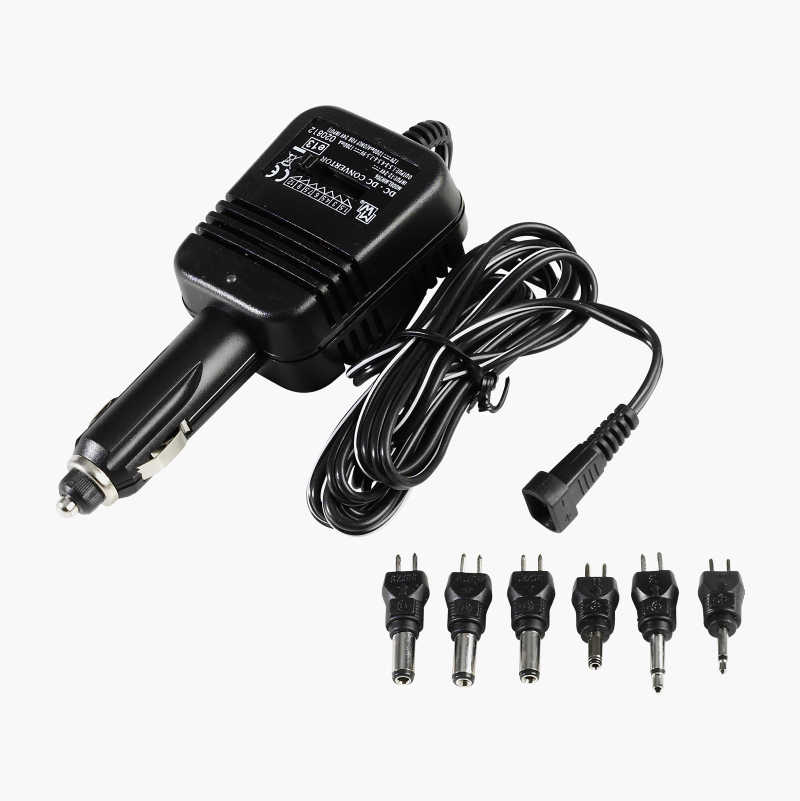

Den här kanske kan fungera till datorn om strömmen räcker.

Elände.... Hade jag vetat att Biltema hade den produkten hade jag testat den istället för att beställa motsvarande på Wish. Men nu får jag vänta in kabeln från Kina ( om den kommer....)

Jag testar denna innan jag klipper kabeln. Har ju 12v bakom tv som inte används.
Det gick inte. Den lämnar 1,2 A och routern vill ha 1,5A. Den startar, blinkar lite och stänger av
Kan ändå använda kabeln och montera den direkt mot batteri.

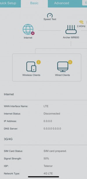

Nu är vi ”up and running” men har problem med att routern hela tiden kopplar ner. Kan det bero på att signalstyrkan är 50%? Kan jag förbättra den på något sätt. Är i södra Frankrike nu. Vad säger ni med erfarenhet?

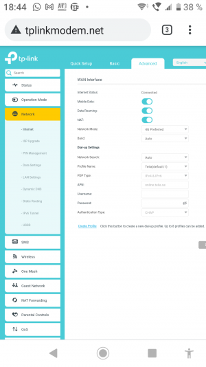

Inga bra råd, mer än att kontrollera att du har inställningarna såhär på Advanced, Network. Jag har testat extern antenn, men gav mycket liten skillnad, har bara routerns antenner.

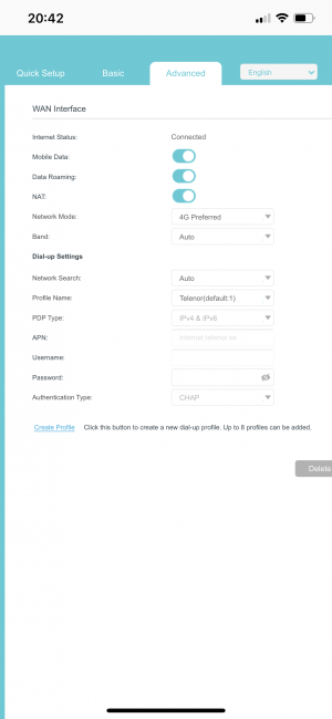

Hade samma problem som du i södra Frankrike i somras. Jag löste problemet genom att ställa om band från auto till en fast operatör. Orange i mitt fall. Efter detta hade vi anslutning hela tiden. Dock verkar inte mottagningen i Frankrike i klass med den vi är vana vid i Sverige. Om du tittar på den sida Rulleriet bifogade ligger den inställning du ska ändra under Network mode. När du ändrar från auto så tar det någon minut innan det kommer upp dom operatörer du kan välja på. Lycka till!
Vi har också en fast antenn vi provade med men försumbar förbättring i mottagning.
Tack för tipset. Det ska jag prova
