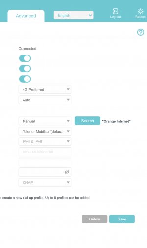

Jag hade sedan problem med uppkopplingen här i södra Frankrike. Även det är nu stabil. Lösningen var att kolla vilken operatör som våra mobiler automatiskt valt och sedan välja den manuellt.
Så Orange som manuellt val för operatör och auto för Band. Då går det. Ligger på 35-40 mbps stadigt
