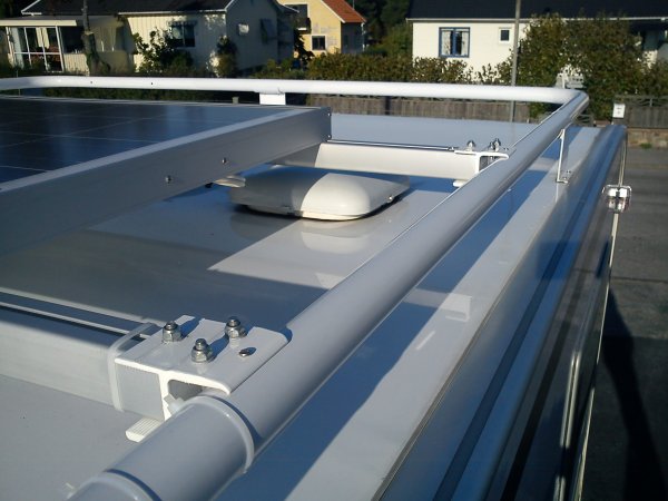

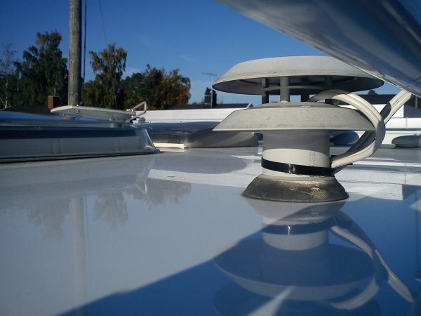

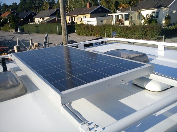

[FONT='Arial','sans-serif']Hej solfångare är det rätta och ett drag med släp till övrig bröte. Att hasa kanoter upp till taket tröttnar du snart på och när du tappat en i hb och kajaken o hb är sönder sliter du ditt hår.[/FONT]
[FONT='Arial','sans-serif']Jag satte min på takräls du får fångaren lägre temp= bättre effekt hållbarhet samt lätt att tvätta Ja ja vet jag är en puttsnörd men min Argos skall vara som ny.... Själv monter jag drag i år och inköper ett läckert släp men detta återkommer vi till.[/FONT]
[FONT='Arial','sans-serif']Har lagt upp en 140w panel tror det var b. eller a kvalite och har Ebl orginal regulator fungerar så himmla bra trotts två elhungriga tonåringar....så är vi 2x 110a klara innan vi gått upp[/FONT]
[FONT='Arial','sans-serif']Men då har vi ju inte extra frys med oss he he.[/FONT]
[FONT='Arial','sans-serif']Kram.[/FONT]
[FONT='Arial','sans-serif']Mikkeman[/FONT]

Snyggt montage Mikkerman! Din text är dock lite svårläst...:wideeyed:
Det som är snyggt är att panelerna är monterade såpass högt att man kommer åt att rengöra och vaxa inunder.
/LUdde

Hej Mikkerman! Vart har du köpt takrälsen? Så vill jag också ha det, så man kommer åt att putsa under. Jag vill inte heller limma fast något på taket.
/Ludde

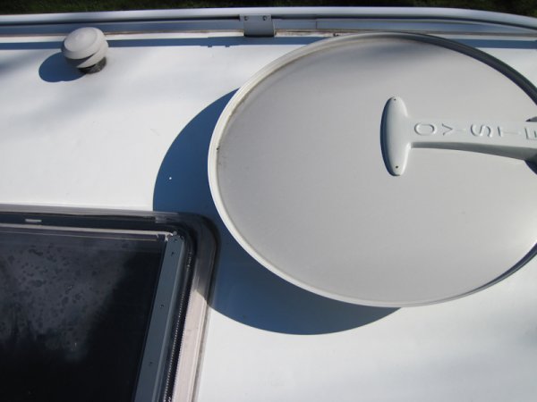

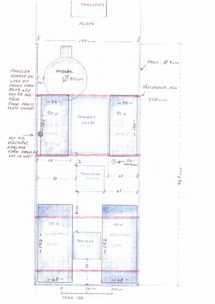

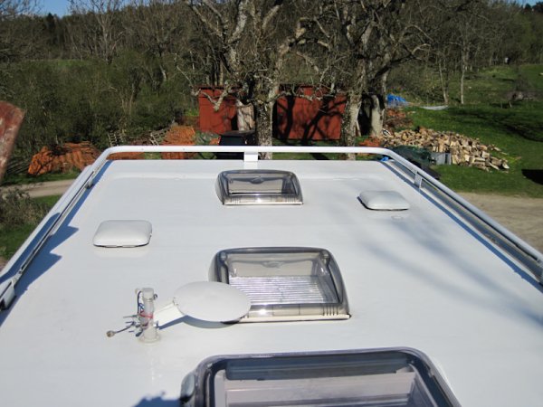

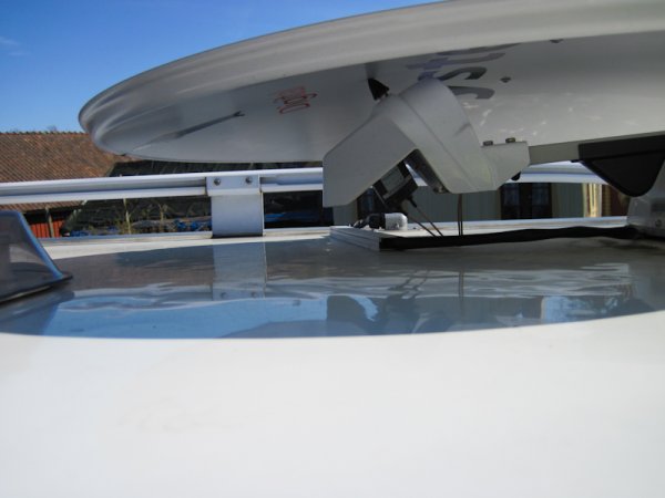

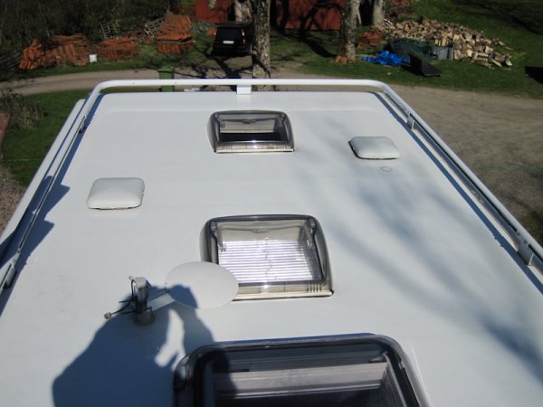

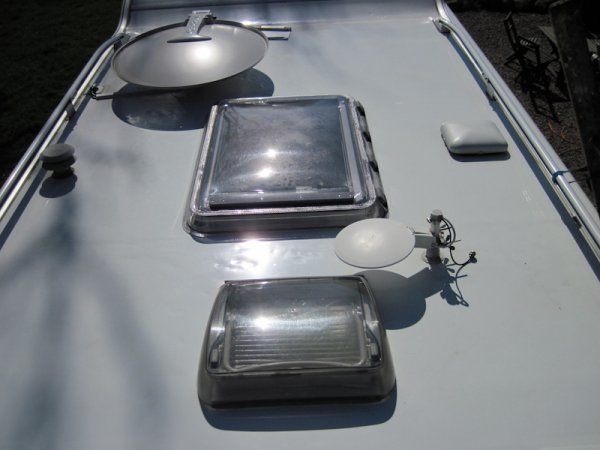

Jaha, nu börjar det närma sig montering....
Skulle vilja ha lite hjälp med hur man kopplar....parallellkopplat antar jag...kan nån rita med en svart och en röd penna på min skiss?
Det blir två st 130 w paneler och två st 90 w...här ska det banne mig inte fattas nån ström i fortsättningen...skämt åsido, en del av panelerna kommer att delvis täckas av kajaker på taket när de är med. Därför har jag tagit till i överkant.
Jag hade nämligen tänkt att en av 90w panelerna ska kunna brytas.
Jag har beställt en 30 A MPPT IVT regulator avsedd för AGM batterier. Jag kommer att ligga på gränsen med för mycket A in under de mest gynnsamma förhållandena. Enligt de jag pratat med som säljer dessa, är det ingen direkt risk att den pajjar, däremot kan den få spel och visa fel värde när A-talet överskrider 30, vilket troligtvis ändå är väldigt liten risk. Dessutom så tål apparaten förmodligen mer än vad som är angivet. Men för säkerhets skull vill jag ändå ha möjlighet att bryta en 90w panel.
Jag vill då veta hur jag ska dra kablaget, för att få ner en ledare (för det räcker väl med att man bryter den ena?) till regulatorn, som kommer att sitta i skåpet i köket.
Sen kommer en av 90 w panelerna att skymmas lite i ena kanten av parabolen, när den är nedfälld. Jag har räknat ut att utrymmet inunder klarar sig, men kommer ändå att sätta en bit liggunderlag på kanten på panelen, så det inte kan skava om det rör sig när jag kör.
Kablaget kommer jag att leda ner genom köksfläktens frånluftsrör, regulatorn sätter jag i skåpet där, sedan leder jag ner kablarna till batteriet.
Hoppas på att klara detta med er hjälp, jag vet ju att ni så gärna hjälper till! Det hör väl inte till vanligheterna att tjejer frågar om sånt...:twitcy::twitcy:
Måste lära mig löda också, få se om jag kan haffa nån till det innan jag åker! På två av panelerna måste man nämligen löda fast utgående kablage.
19.557
Sv: tips och råd kring solpanelköp
Med den regulatoren ville jeg satt opp en matrise: seriekople de 2 90W og likedan med de 2 130W, og kople disse 2 superpanelene i paralell. Gevinsten er mer effekt ved lavere strøm. Litt forenklet:
Fra + på regulator en kabel til + på den ene 90W og den ene 130W, tilsvarende fra - på regulatoren til - på de to andre panelene. fra den ledige - på den ene 90W til + på den ande 90W og tilsvarende for 130W. Teoretisk kunne en også koble en tverrkabel mellom disse to siste kablene, men jeg kan ikke se noen gevinst med det - mulig andre kan gi et godt argument, selv om jeg tror at krysskoblingen kan gi litt ekstra når du har kajakkene på taket i forhold til de andre løsningene.
Den enkel rene parallelle er fra + på regulator til + på alle paneler og fra - til -.
Denne løsningen gir dobbelt så stor strøm i kabelen ned fra taket uten å få større effekt.
