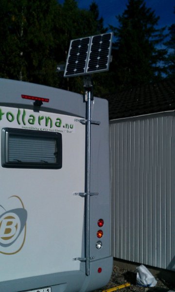

En solföljare likt Sunaimer med en panel på tex. 80W ger ju under vår/höst typ 300% mer, än platt monterat!
Vi har bilder på vår bil med en 40W panel monterad på dito solföljare.
Sumaimer el. liknande klarar upp till drygt 100W. Men Juni/Juli/Aug. blir det mindre skillnad mellan platt monterat & en solföljare...
= Större panel-yta. platt monterat under sommaren ger mer.
All övrig tid på året desto större nytta med solföljare!
Det ena behöver inte utesluta det andra, tex. med kajakerna kvar på taket, montera en solföljare som vi gjort.

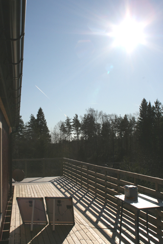

Jag köpte en portabel och vikbar solpanel från Kina på 2 x 50 watt med regulator och väska att bära den i. Meningen är att man ska ta ut den dagtid och vinkla den mot solen. Jag tog bort gångjärnen som höll ihop panelen och fick alltså två separata 50-wattspaneler. Förmodligen klarar jag mig bra med bara en panel eftersom jag redan har en 110wattare på taket. 2 x 50 watt kanske är onödigt mycket. Hade jag köpt idag hade jag nöjt mig med 2 x 40 watt. Mer behändig storlek!
Det är enkelt att koppla den till antingen befintlig regulator eller använda medföljande regulator och koppla den direkt till bilbatterierna. Kruxet med den här lösningen är att om man lämnar panelen utan tillsyn så får den väl "fötter"!
Kanske något för dig Ludde, om du fortfarande har plats i garaget!
Här har jag placerat solpanelerna på altanen för att kunna ladda ett bilbatteri på ett miljövänligt sätt.
