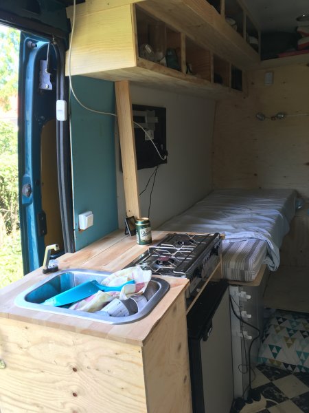

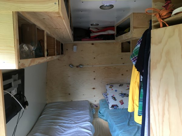

Jag har en Renault Master -01 L3 H3. Den är inte färdig än men vi har använt den under tiden jag har byggt den. Vi har en lös gasolkamin, kompressorkyl, spritkök, 170 W solpanel, Ctec D250 och en Ctec MXS15 batteriladdare.
De undre hyllorna ska sättas luckor och de övre förblir öppna.
