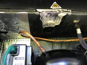

Jag har bytt till kompressorkylskåp som inte behöver samma ventilation längre. Vill täta de två stora hålen i ytterväggen där det sitter plastgaller. Helst vill jag ha heltäta varianter, finns såna att köpa? Finns det något annat lämpligt sätt att täta hålen? Jag tänkte isolera med stenull men i det nedre hålet är alla delar såsom fläkt, expansionskärl osv så nära gallret och vill inte lägga isoleringen så den ligger emot dessa.

Det finns tjocka isolerade luckor att sätta dit. Har en sådan i övre luckhålet efter att jag fick en takventil insatt.

Jag tätade runt hela skåpet, har bara öppet på skåpets baksida, vid de två gallren där jag även har en fläkt. Nu kan luften fritt cirkulera på skåpets baksida, utan något drag inne i bilen.

Låter som en bra idé beroende på hur det ser ut kring kylskåpet i övrigt. Jag har löst det på ett annat sätt genom att jag tejpade igen runt kanterna på galleret. Kan lägga upp en bild i morgon om någon vill se. Återstår att utvärdera om det funkar bra.
