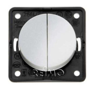

Hur kommer jag inn i denna strömbrytare. Bürstner Nexxo
Hej.
Både knappar och ytterram sitter snäppta på plats. Ta en smörkniv el. dyl av plast (för att inte göra märken på väggen) och pilla in mellan vägg och ytterram så släpper den.
Mvh / Roland

Lyckas inte att komma in i strömbrytaren.... Har fått in en jättetunn plastkniv mellan vägg och sarg. Bryter så mycket jag vågar, men det händer inget. Kan det vara så att jag ska försöka att ta bort knapparna först, för att sen hitta några skruvar. Vill inte vara för våldsam....

Utan att veta säkert, jag skulle prova att försiktigt bryta loss strömbrytarna, på en vanlig 230V brytare fungerar det så att man bryter loss strömbrytaren ,sedan kommer man åt infästningen av sargen under den, normalt bara dit tryckt.

Jag tycker att det ser ut som strömbrytare av fabrikat Berker och då är det som jag sagt men det kan ju vara något annat fabrikat och då kan jag tyvärr inte hjälpa dig.

Se till att du har varmt i bilen
Plast blir sprödare vid kyla

Är det den yttre plastkåpan som täcker alla tre brytarna du inte får av? Har du pillat bort knapparna?
Ja. Har inte vågat bryta på knapparna innan jag vet att det är så det ska gå till. Har försökt att bryta under sargen, men det känns som att den sitter hårt. Jag misstänker att knapparna ska bort först.

Beskrivningen i mitt inlägg ovan gällde min tidigare LMC 2007. Var nu ute och kollade min Hobby 2020. (Har aldrig haft av de brytarna.) Där satt en Berker med tre uttag, men med en kåpa liknande den över dina brytare. Där ska kåpan eller sargen av först, precis som beskrivs av flera här ovan. Det kan behövas en del kraft! Jag fick av min.
