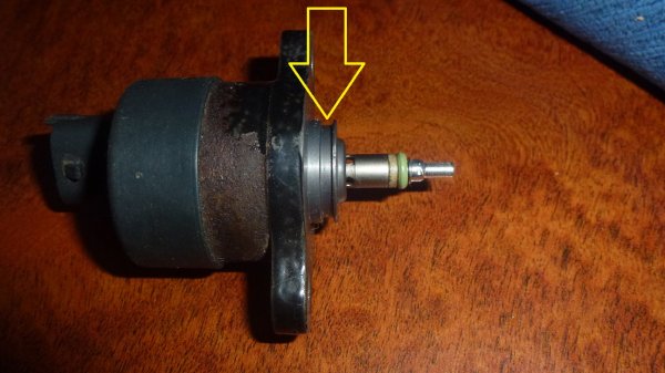

God morgon....
Ok... Håkan nu fattar jag :twitcy:.... tack för liknelsen......Tidigt på morgonen har jag funderat över några ting i detta ärende...
Borde jag ändå inte höra bränslepumpen när jag vrider om tändningen....
Om man tittar på bifogad foto skall där inte vara en o-ring vid pilen....
Kan en säkring "ha gått" därför startar inte bränslepumpen....
Och sen hälsar Wovi den fina E. settern.... och säger att jag har erkänt för husse att det var jag som "tuggade" av kablarna.:swoon:...

Hallå
Jag hade en 2,5 TDI tror det var en -00 som en dag inte startade, fick många tips och teorier om div diesel problem, men hittade till slut en trasig säkring i handfacket som gick hela tiden jag satte dit en ny, visade sig att en kabel till stereon kommit i kläm vid stereo utbyte 2 dgr tidigare så var kortslutning där och denne satt på samma säkring som bränslepumpen, så när det åtgärdades startade bilen och gick som tidigare igen.. Ibland är det skumma saker :wideeyed:

Sv: Startar inte
Nu är jag ingen expert på dieselmotorer, men så vitt jag vet så är moderna dieslar självluftande, tankpumpen fyller upp lågtrycksidan före högtryckspumpen, sedan skall högtryckspumpen fylla resten till spridare och returledning, tankpumpen går nog bara så länge trycket i filtret är lågt och stoppar när filtertrycket uppnått ett visst värde.
Kollat lite på ebay och det är möjligt att det saknas nån tätning på regulatorn.
http://www.ebay.co.uk/itm/Fiat-Iveco-2-8JTD-Common-Rail-Pressure-Regulator-0-281-002-500-0281002500-/302218146969?fits=Car+Make%3AFiat|Model%3ADucato&hash=item465d9af499:g:xiEAAOSwq7JT36L0
Fiat Stilo 1.9 JTD Common Rail Pump Pressure Regulator seal kit Bosch x 1 | eBay
Packningssatsen kan ju vara till olika regulatorer.
Nog bäst att kolla det eftersom läckage/luft där säkerligen inte är bra samt kolla om tankpumpen går som den skall, men den stoppar nog när trycket i bränslefiltret är tillräckligt.

Sv: Startar inte
Tack för tippsen...
Just nu vet jag, efter att ha sett Pekke inlägg att någon svart O-ring har jag inte sett när jag har monterat av och på regulatorn, så jag tror jag börjar där.... och beställer från Ebay .... så nu blir det väl ytterligare 14 dagars väntande :swoon:.... under tiden skall jag se om bränslepumpen kan starta... skall först lägga i mer diesel i tanken kanske detta hjälper annars är det väl bara att sticka in huvudet under motorhuven :twitcy: i värmen :swoon:.....

Sv: Startar inte
Frågan är om den stora O-ringen behövs, finns ett kit utan den !
Fiat Ducato 2.0 & 2.8 JTD High Pressure Fuel Pump Regulator repair kit | eBay
Kan vara olika beroende på motortyp och år.
Edit: Ytterligare packningar utan stora O-ringen.
Fiat Ducato Fuel Pump Pressure Regulator seal kit to fit Bosch 0281002500 | eBay
Tack Pekke.....
Men jag tror nu att där skall inte vara någon O-ring, då trycket är så högt att den skulle säkert gått sönder.... däremot satte jag dit den gamla metall packningen.... och de två små packningar satt ju på den nya regulatorn... Jag hade en spann under motorn där diesel kunde droppa ner... när jag tämde den så var där vatten i botten av diesel... så nu är jag rädd för att när tanken var tom att där har blivit en del kondensvatten... kan det bli kondensvatten på dessa sydliga breddgrader.... nätterna är fortfarande kyliga och dagar går upp mot + 30....:spinny:... I dag ringde jag en vän i Palekastro som har en "tapp" han lovade att komma i helgen och fylla upp tanken så då får jag prova igen och se om motorn startar....
