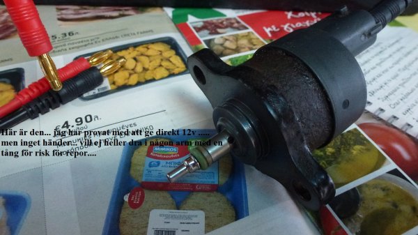

Jaha... I dag skulle jag bara flytta H-bilen 1m eftersom en lastil skulle in bakom mig.... inga problem tänkte jag och startar motorn.... hur jag än försöker så springer motorn inte igång :swoon: startmotorn går hur fint som helst... Jag är 100% säker på att jag har samma problem som när jag fick bärgning i dec till Heraklion och Fiat verkstaden (se tidigare inlägg "min drömplats")..... efter telesamtal med dem så säger de att det var en reglerringsventil som reglerar dislen (tror den sitter före diselpumpen) som de rensade... nu undrar jag om någon här på forumet kan berätta lite om denna ventil och hur och om man själv kan bytta den.... Tusen tack på förhand....

Denna ventil skall det tydligen vara som bråkar med mig.:swoon:
Fiat i Hiraklion vill ha 230.-€ + frakt

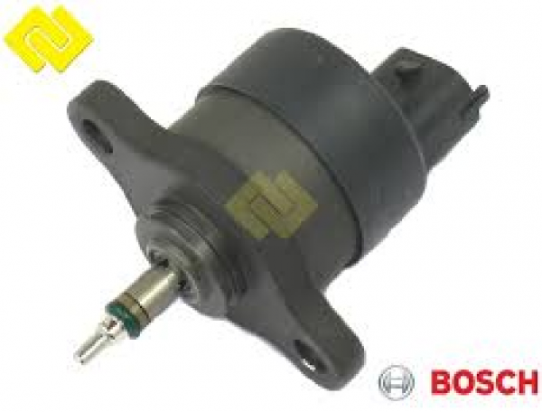

Jag hittade denna (se bild) på Ebay för 95.-€ + frakt
Kanske någon som känner till hur man byter denna "ventil"..... kan inte flytta bilen så allt måste göras liggande under i från för uppifrån tror jag blir svårt att komma till....

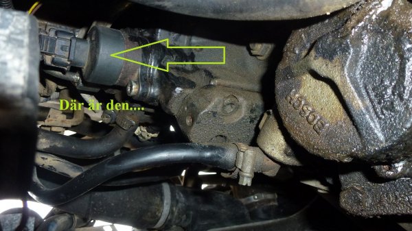

Vad jag förstår så är denna ventil elektronisk styrd... jag skall se om jag hittar den på motorn, det kanske bara är glapp i kontakten :twitcy:

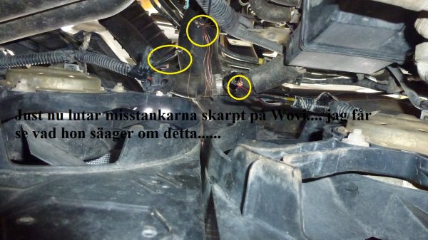

I dag gick jag in i en okänd värld :twitcy: jag tog kameran med mig så jag kan dokumentera allt och inte gå vilse....
Till min stora förvåning så såg jag att flera kablar (även grova kablar) var avgnagade:swoon:.... snabbt insåg jag att här har varit en stor gnagare och bittit av mina kablar.... misstankarna faller genast på ett stort rovdjur.... Wovi :twitcy: hon har säkert jagat upp katter i motorn och försökt att komma åt dem underifrån, kablarna har varit ivägen så hon har gnagat av dem :swoon:.... så nu får jag först fixa alla avgnagade kablar och sen se vad som händer när jag försöker starta motorn....

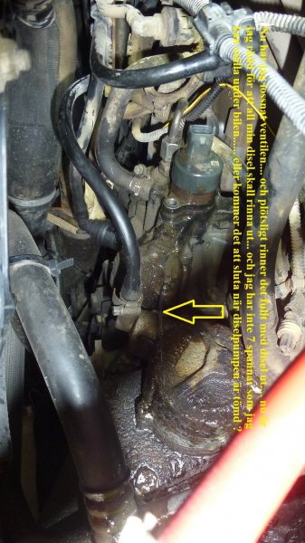

I dag tog jag loss ventilen, då pissar det ut fullt med disel, nu undrar jag om min tank töms eller om det bara är diselpumpen som töms....

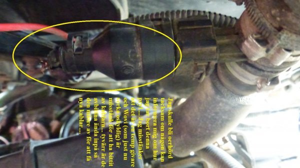

Sen undrar jag hur jag tar av en tempgivare se foto ....
Kram Wovi & Peter

Sanddammaren
874
Varberg
172
Sv: Startar inte
Hej. Var inte för säker på att det är Wovi som är skyldig. Möss och råttor kan vara boven. I Holland vet jag att dom har problem med mårdhund som äter av kablar och kylslangar så jag försvarar Wovi tills motsatsen är bevisad.
Hälsningar Sanddammaren
