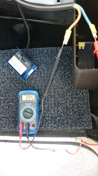

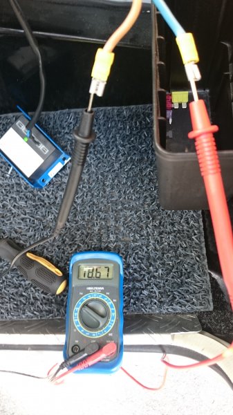

Kopplade bort panelerna och mätte dem idag.
Kl. 16:00
3,95A vid 18,67V
Detta blir på panelen ca 3-5A och ca. 13,5V
Borde löna sig att byta till en modern regulator, hoppas jag.
När jag sedan ansluter 230V till husbilen så laddar det med 20A, så behovet fanns
