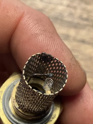

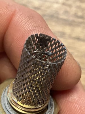

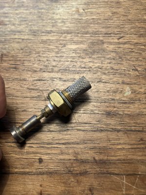

Hejsa. Mit navn er Henrik och skriver från Danmark. Jeg ejer en Solifer 5500 husbil. Har problemer med at få varmen til at fungere, system Primus!
varmen bliver koblet til på panelet men sætter inte igang. Cirkulationspumpen kører, gassen koblet till, men sikkerhets avbryteren slår opstarten fra och stopper!.. hvad kan være problemet ? Hoppes ni har nogle ideer ? Takker Henrik
Vittåker
106
Hässleholm
41627
Svårt att veta men jag vet att glödstiftet behöver ett friskt batteri för att bli tillräckligt varmt. Sen kan det ju också va defekt. Jag har inte mekat med pannan så mer än så vet jag inte.
