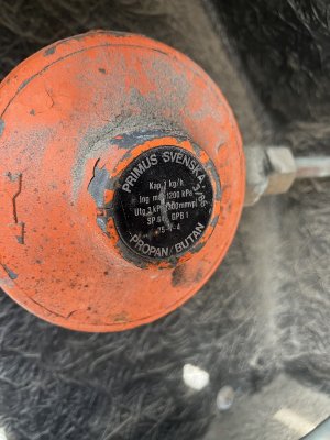

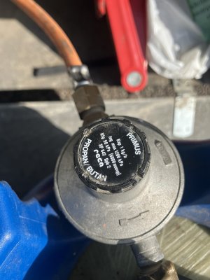

Solifer 5500 är från sent 1980 tal, och med till visshet gränsande sannolikhet är värmepannan av modellen 2470.
Denna panna arbetar med ett mellantryck, så den reduceringsventil som ansluts till gasflaskan lämnar ett tryck på 50 kPa (https://shop.lagahusvagn.se/gasol/r...lgqBMTR_CfLQbYLqWS1wDlS0DMubBQXlmBnY1IX4CURdc).
I anslutning till värmepannan sitter en förgrening med ytterligare en reduceringsventil som ger lågtryck (30 mbar/3 kPa) till spis och kylskåp.

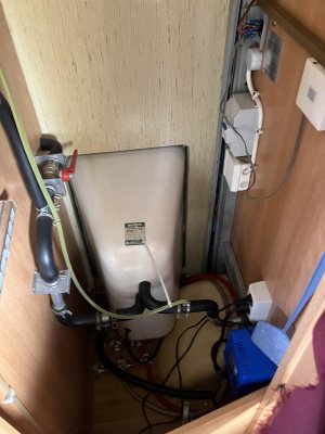

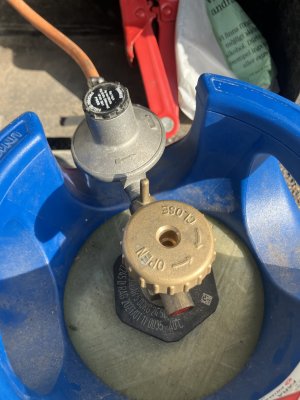

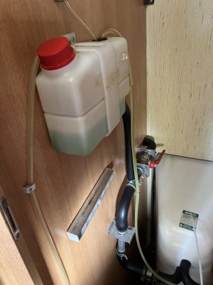

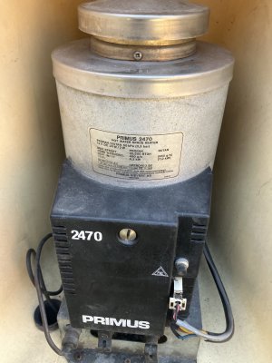

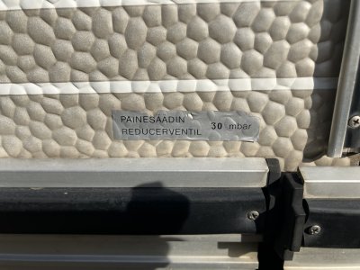

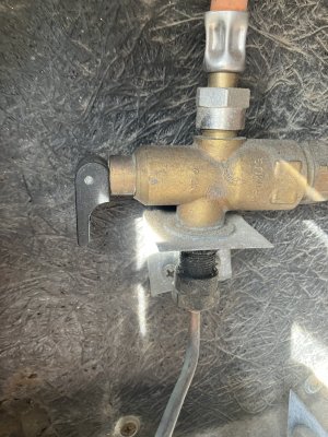

Hej Igen . Så fik jeg tittat lidt nærmere på varmen. Trykker varmen igang på panelet. Cirkulatonspumpen køre, men slår fra igen efter lidt tid da brænderen ikke tænder op. Venstre vindue er lukket och gassen er sat till. futfarende inte igang !! har taget bilder av mit " setup"
HenrikSkovlunde
10
Ballerup
42788
Hejsan. Så fik jeg mulighet for at lægge bilder up.
Her er min opsætning ... och futfarende ingen varme. och panden brænder ikke primus 2470.
vh Henrik
    1,8 MB · Visningar: 26
    2,9 MB · Visningar: 29
    1,6 MB · Visningar: 38
    1,9 MB · Visningar: 36
    2 MB · Visningar: 34
    2,1 MB · Visningar: 24
    1,5 MB · Visningar: 23
    1,7 MB · Visningar: 22

Prova att öppna någon koppling halvvägs mellan gasflaskan och pannan och hör om det kommer någon gas när du öppnar gasflaskan.
Beroende på om det kommer gas eller inte så vet du åt vilket håll du skall gå.

Hej, jag tycker det ser bra ut på bilderna. Kanske att gasröret till pannan inuti gasolboxen ser lite tillplattat ut, kanske en synvilla. Jag menar röret efter fördelaren som går neråt, till pannan. Annars är det väl glödstift och kontakter i pannan som kan krångla.

Fjärde bilden. Det finns två vippbrytare. Det ser ut som den vänstra inte är helt uppfälld.
Effekten för brännaren regleras med brytarna. Den vänstra uppfälld, halv effekt.
Testa även att motionera brytarna upp och ner. Det finns även återställningsknapp på samma bild, testa att trycka på den.
