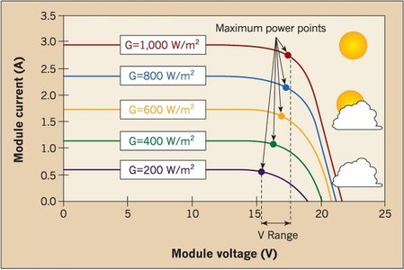

Intressant problem. Verkar dock konstigt om t.ex. en Victron inte skulle ladda alls på en mulen dag. Borde vara ett stort och välkänt problem i så fall.
Hittade denna exempelgraf som visar att spänningen håller sig relativt konstant oavsett solmängd på en panel och att det är strömmen som varierar. När spänningen sjunker till dom nivåerna så regulatorn slår ifrån finns det nog inte mycket ström att hämta ändå ur panelen.
Kanske problemet du har är en kombination av panel med extremt låg utspänning och riktigt mulet väder ? Finns väl inte så mycket solenergi att få ut då ändå ur din panel men då är ju å andra sidan varje gnutta viktig.

Visa bilaga 207268
Jag har Victron och har inga problem med laddning inte heller mulna dagar,har aldrig varit ute för att den inte laddar i dagsljus, även om det inte är mycket en mörk dag,sommartid börjar laddning strax innan 0600.
Mina solpaneler har en tomgångspänning på nästan 22V vilket dom flest paneler har,vid belastning sjunker det sedan till ca 18V volt.
