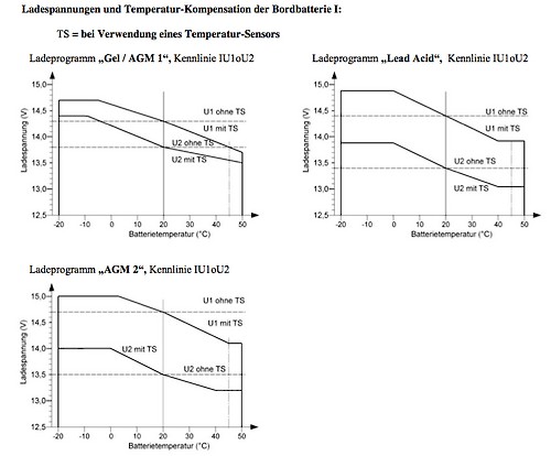

Votronic MPP 250 tycker jag är ett bra alternativ. Det är en MPPT regulator som även kan ladda startbatteriet när anläggningen producerar överskott. Går också att ansluta till EBL. Inställbar för olika batterityper som gel, syra, AGM och Lithiumbatterier. Det finns även en display som tillbehör.
VOTRONIC - MPP 250 Duo Dig.
