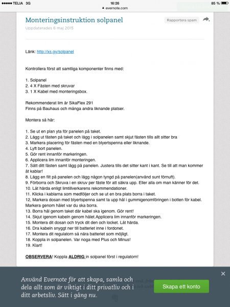

Jag använde följande beskrivning vid montering av mina paneler från PreVent.
Hade dock borrat hålen innan limning och satte i skruvarna löst åtdragna under torktiden.
Satte även maskeringstejp 7-8 mm utanför monteringshörnen och snyggade till fogen med lite vatten med diskmedel i.
Hälsar Kjell

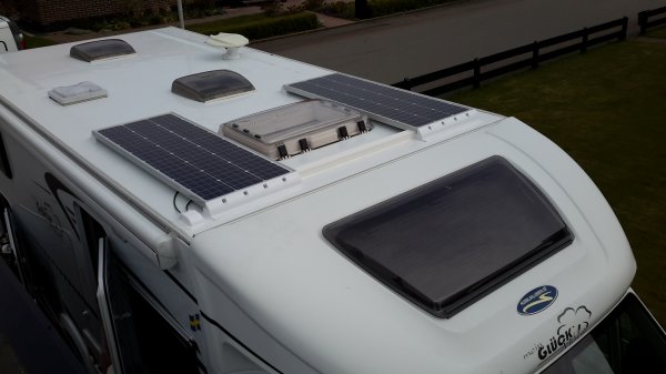

Solcellspanelerna monterades idag längst fram på taket, en på vardera sidan om den stora takluckan. Jag gjorde valet att limma panelerna monterade med sina respektive spoiler.
Arbetet gick över förväntan. Hade före montering slipat taket med smärgelduk, och tvättat ytan med medföljande cleaner på en liten trasa samt begränsat klistringsområdet med maskeringstejp.Tryckte sen ut lagom med lim jämnt fördelat på spoilerfötterna och la ner panelerna på markerad plats på taket. Tryckte till. Tog sedan direkt bort maskeringstejpen som jag lagt nån millimeter utanför fötternas placering. Drog därefter med vått finger längs limmets kant så att det blev jämnt och fint.

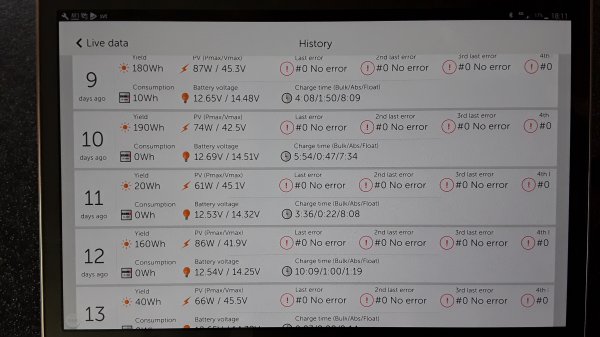

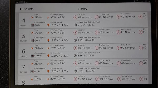

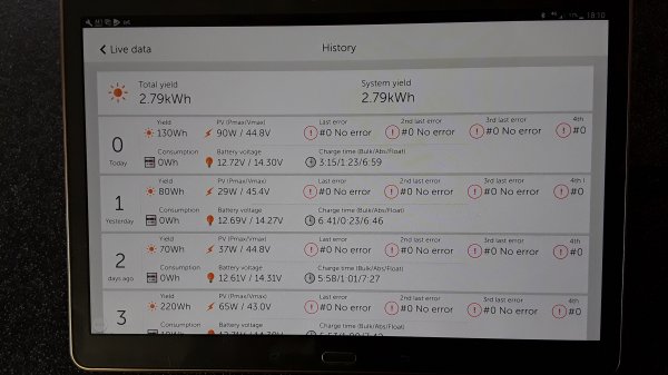

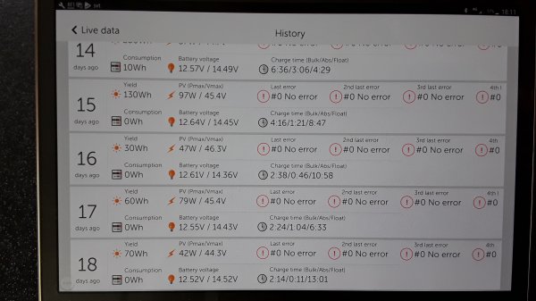

Hej, Janne! Vi har sedan installationen av panelerna inte behövt bekymra oss om strömförsörjningen. Panelerna laddar på dan det vi förbrukar på kvällen. Jag skickar med bilder på vad som skett under de tre veckor vi haft dem på taket. På så vi kan du jämföra.
Jag uppskattar mycket att jag valde till dongeln. Det gör att vi lätt kan kontrollera hur det ligger till. Nån annan visning av batteriernas laddning har vi ej. Jo förresten en sån som visar hel, halv eller tom. Värdelöst!
De sista veckorna har vi varit på resa söderut, f.n. i Grekland. Men även här är det mulet vissa dagar. Men som sagt, titta på mina bif. bilder och jämför. Vi är hittils mycket nöjda. Lyckades dessutom även göra ett snyggt montage och gömd kabeldragning. Varma hälsningar från Grekland./ Fy & Bi:):)
