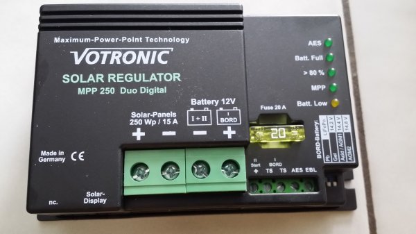

Fick min votronic 250 idag och behöver lite hjälp hur jag ska koppla för att få laddning även på start batteriet då min tyska är obefintlig.
Om jag har förstått det hela rätt så ska kabelsatsen för EBL kopplas in där det står battery 12v på regulatorn och signalkabeln ska kopplas in där det står EBL på regulatorn.Inga andra kopplingar förutom tempsensorn och solpanelen.
Har jag förstått det hela rätt då eller är det helt åt skogen.

Uten å lese dokumentasjonen så finner jeg de enkle koblingene:
+ og - fra solpanelet på de to merket solar panel
- og + til bobatteri eller ebl lade inngang
Den som er merket Start + til pluss på bilbatteri.
De to neste ser ut som test kontakter (her må en lese manualen om en vil finne ut noe).
Den som er merket AES er for kobling til kylskåpets solar inngang (for nyere Dometic AES skåp).
Siste kontakt er signal til EBL om at det lades fra solpanel.

Tack Knut
Där det står -+ kan jag alltså koppla in direkt till EBL med kabelsatsen jag fick med för EBL
istället för att koppla till bodelsbatteriet.
Där det står TS ska temperatursensorn sitta.

Har nå lastet ned manualen på tysk, så jeg kan svare litt bedre :D.
Du har fattet det rett, men er det mer enn et par meter kabel fra EBL til batteri så bør du koble direkte til batteri.

Vill tacka alla för all hjälp på mina frågor och tack dankarson för tippset om en utmärkt regulator.Har nu kopplat in den på EBL blocket och den laddar även bodelsbatteriet.
Vilken skillnad mot min gamla ej mppt regulator.Nu har jag fulla batterier tidigt på dagen vilket jag inte hade förut.Den laddar även vid lätt molnighet och dis vilket den andra regulatorn inte gjorde.
