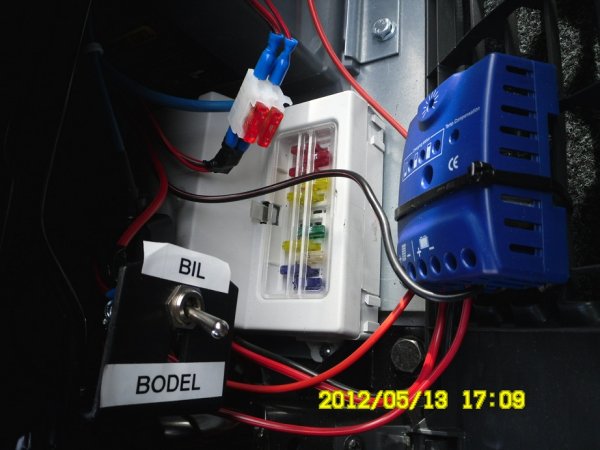

Samma som Stig ovan, när man använder bilen behövs normalt ingen laddning av bilbatteriet (om det inte är uttjänt) men väl max till bobatterierna, står bilen däremot stilla under längre tid utan möjlighet till yttre laddning slår jag bara om strömbrytaren till bilbatteriet 1-2 dgr/månad (eller när det behövs enligt voltmetern).
Betr mätning av resp batteriers laddningstillstånd så tycker jag inte man behöver komplicera världen mer än nödvändigt, bilens ordinarie voltmetrar för bil- resp bodelsbatterier ger mig tillräcklig information, allt annat blir överkurs för mig.
