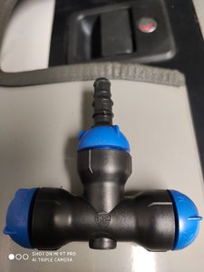

Jagg har fått droppläckage i denna koppling.
Är det någon som VET hur den fungerar, hur får jag isär den?

Precis som Stefan59 skriver, tryck in den blå ringen och dra ur slangen urkopplingen. Se till att systemet är trycklsöt först. Med tryck på kan det vara svårt eller hart när omöjligt att få kopplingen att släppa trots att du trycker in ringen.
Det går att vrida den blå ringen ett kvarts varv, med ett click i ena läget,
det går inte att trycka in den i något läge.
Det ser ju inte ut som typ john guestkopplingar. Där trycker man in en hylsa för att frigöra slangen-
Du har nån annan typ och är kanske på rätt spår- Testa att vrida och dra samtidigt-

Jag har letat på John Guest, DMfit och Whale, men hittar inte denna modell.
Kanske ringen skall bort bakåt, och att man då kan trycka in "John Guest hylsan".
Har försökt med våld, men kopplingen verkar väldigt stryktålig,

Jag vill helst få bort kopplingen utan att skada slangarna, och ersätta den med en liknande.
Denna typ av slang låter sig inte träs på en T-koppling, de är inte flexibla.
Tryck in ringen och slangen samtidigt. Sedan drar du ut slangen. Normal så räcker det inte att bara trycka in ringen Borde funka.(?)
På bilden ser det kanske ut som att ringarna skulle gå att trycka in,
men spelet mellan de blå ringarna och kopplingshuset uppstår när jag lyckas dra ner kopplingen med stor kraft för fotografering, kopplingen sitter normalt "osynlig" uppe under golvet, och inget spel finns, de går alltså inte att trycka in de blå ringarna, de ligger dikt mot kopplingshuset.

Gjorde ett nytt försök idag och fick bort kopplingen.
Den är märkt 14mm, var finner jag en sådan?
