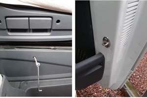

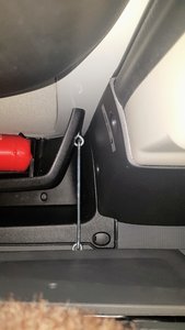

Vi har gjort en enkel lösning med en hake mellan stol och dörr som är helt stum när den är hakad. Alltså inget glapp/spel så att det inte går att rycka loss haken som också sitter så långt ned att den inte nås med handen om lilla rutan tagits bort.
Öglan är skruvad i dörrplåten och haken sitter med en wire monterad i den fasta delen av stolsramen och som sagt inget glapp.

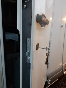

Bodelsdörren är försedd med ett extra 7-tillhållarlås med kraftig låsregel
Visa bilaga 194041
Smart för framdörrarna. Har du några bilder på låset i bodelsdörren.
