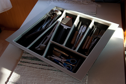

Allting i husbilen fungerar perfekt - med ett undantag - skramlet i bestick- och kastrullådorna när man kör på ojämnt underlag!
Vi har väl som de flesta andra försökt med att lägga ner handdukar el dyl för att dämpa skramlandet en del, men någon kanske har en annan effektiv lösning på detta tekniskt (!) oerhört avancerade problem?
Jag försökte en gång att klä in besticklådan med undermedlet silvertejp, men det gav ingen nämnvärd effekt och fult och dumt blev det också. Kanske man ska lägga besticken i små tygpåsar?

Vi har klippt till halkskydd i bestickslådan,då åker inte besticken omkring.mellan tallrikarna har vi halkskydd.till kastrullerna har jag satt tunna diskunderlägg funkar för oss.

Vi har köpt antiglid duk på rulle och klippt till den och lagt i besticklådan och alla skåp. Även i grytskåpet fungerar perfekt inget skrammel. Dom finns i olika färger och är billiga.

Klippte till bitar av diskunderlägg i varje fack. Tyst blev det :)
