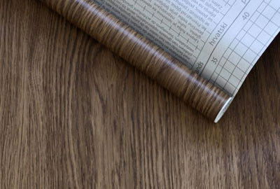

För i tiden fanns det en tunn plywood med en yta av papper som liknar trä. Den är 3,2mm tjock och har använts bla. I Hobby husbilar
Möjligt den finns fortfarande hos någon träfirma.
Hittar man inte rätt "trä" kan man klistra kontaktpapper över så man får samma trä som inredningen i HB.

Vad är kontaktpapper?
