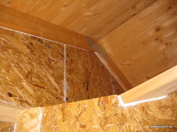

Trodde jag skulle börja gipsa idag, men men!!
Hade kvar att lägga OSB på den extra väggen i taket.
Och det var inte det lättaste ska jag säga.
Skulle gjort detta innan jag reste väggarna.....
Detta medförde ett otroligt klättrande och krypande för att isolera och sätta upp skivorna, huga mig!!
Det är lätt att vara efterklok, men nu är det snart klart.
Två små bitar kvar sen är det färdigt.

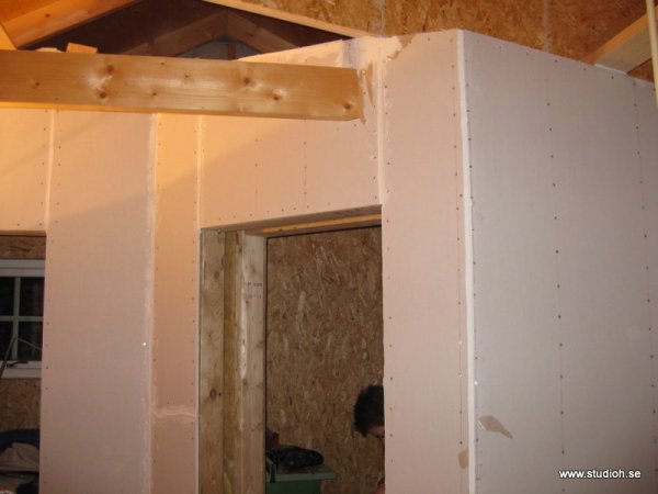

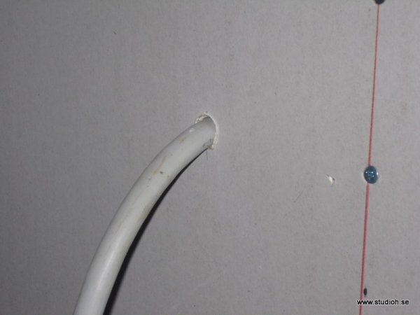

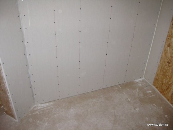

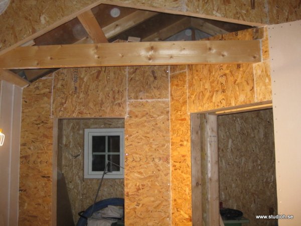

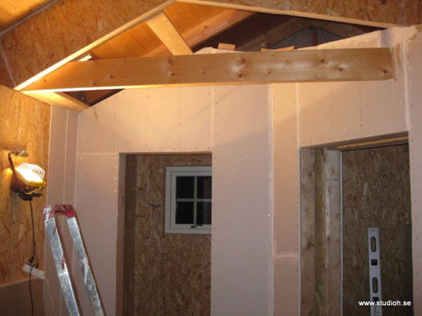

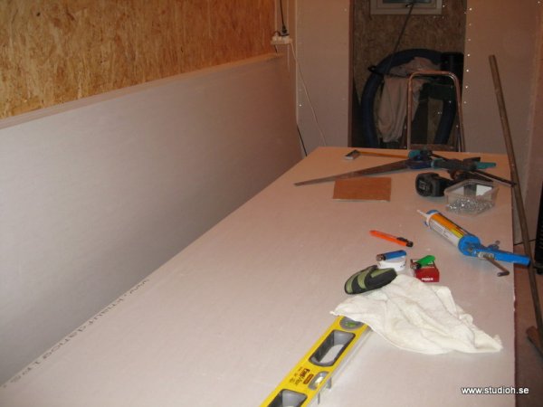

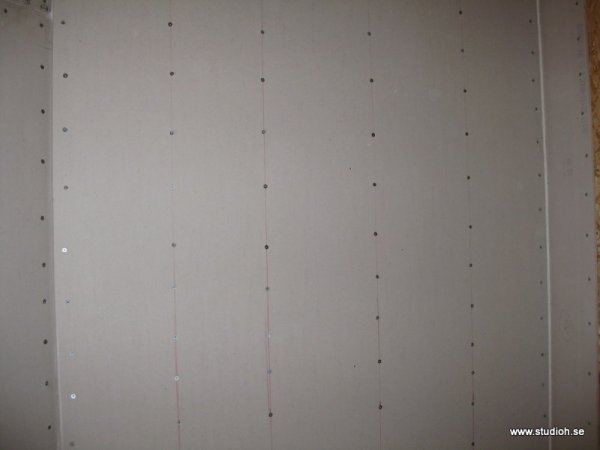

Tisdag 18/1 2011
Äntligen klar med all OSB!
Det sista kändes lite tungt, men nu är det som sagt färdigt.
Har burit ut 1 1/2 skiva till garaget som blev över av de 10 som jag hämtade hem senast.
Återstår nu 60 gipsskivor som skall på plats.:swoon:
Och nu har jag börjat med uppsättningen av dom.
Hann inte sätta upp så mycket idag, men 2 st blev det ialla fall.
Här kommer lite bilder från dagens vedermödor;)
Ha det gott därute!

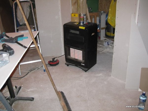

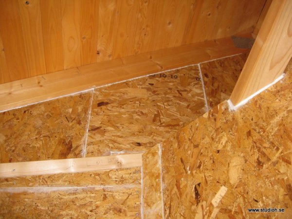

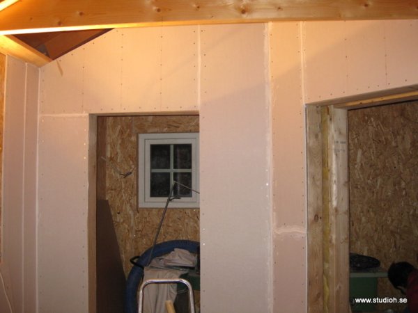

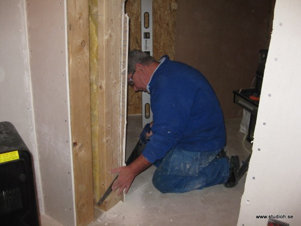

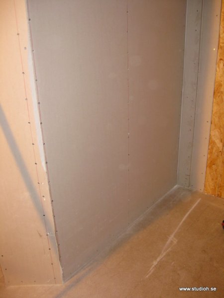

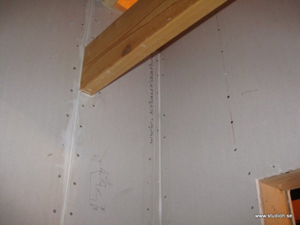

Torsdag 20/1 2011
( Stämmer det Janne!!!!!!:twitcy: )
Ja!
Några timmar igen efter jobbet.
Och lite gips till uppsatt, första lagret klart på kortväggen.
Har även börjat gipsa inne i ISO båset.
Olyckfall i arbetet, bröt av en skiva............:mad:
Men lagade den så det blir nog ok ändå när sista lagret skall upp.:rolleyes:

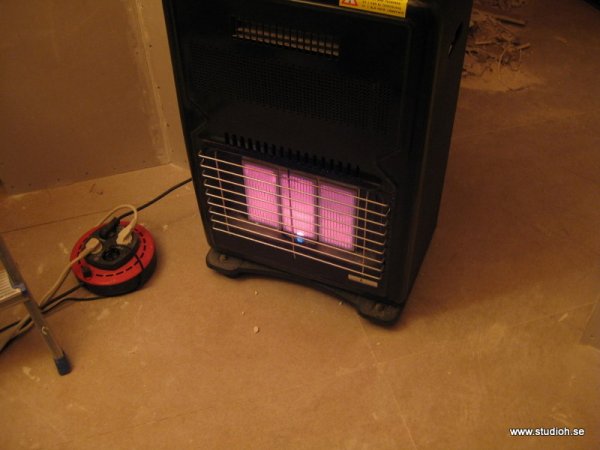

Skönt att ha gasolvärmaren på nu när det har blivit kallare igen.
Långa skivor är det 3000 mm så det blir lite trångt med utrymmet ibland.
Men det löser sig, måste ha dessa långa skivor då takhöjden är 2800 i ISO båset och toan.
Flyttar hela tiden skarvar så det blir så tätt som möjligt.
Lite bilder från idag!
Ha det gott!

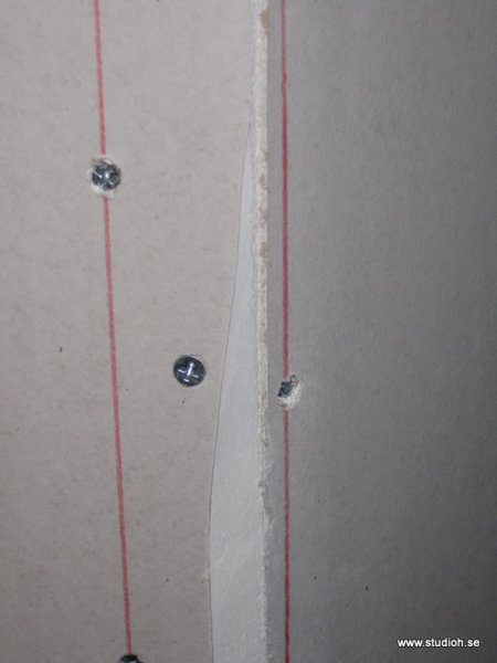

Lördag 22/1 2011
Ja, Dagen har gått i gipsens tecken.
Och om jag skall vara ärlig så blir det många dagar till med gips.
Det tar tid att sätta gipsen i dessa trånga utrymmen med massor av kluriga vinklar. Inte bara det, utan alla fogar skall fogas med mjukfog.
Detta tar lite tid, men jag vill vara noga så jag får allt som gurun har sagt.
Jag kommer att göra färdigt alla jobbiga utrymmen med höga gipsskivor och
kluriga vinklar innan jag fortsätter med mer normala höjder och standardmått
för gipsskivor.
Har varit och införskaffat 7000 nya gipsskruvar samt 48 patroner med mjukfog. Innan har jag gjort åt med ca:20 st
Totalt kommer det nog att gå åt 100 patroner.:wideeyed:
Men så blir det nog förhoppningsvis ljudtätt som beräknat.
Inga bilder idag........kommer i morgon!
Ha nu en trevlig lördagskväll!

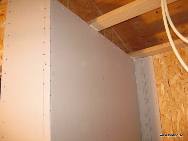

Sv: Schmids Studio bygge
Hej igen!
Ja söndagskväll igen!
Och handboll på TV, slutjobbat för idag.
Egentligen inte så mycket att visa fast att det går framåt hela tiden.
Gips gips och åter gips.
Som jag sa tidigare så gör jag färdigt de långa skivorna först.
Men det är så mycket vinklar att det ändå blir en del skarvar.
Flyttar hela tiden skarvarna så att det skall bli riktigt.
Lagt klart de längsta skivorna med två lager gips, så det känns bra.
Men det tar sådan tid, längtar efter att börja arbeta med mer normala
storlekar på skivorna, så det går undan lite mer.
Som ni ser så går det åt en del skruv.......
Bara att bita ihop och gå vidare, snart är jag ute och sätter upp gips i den stora delen av studion, raka delar så då går det ju snabbare.
Ha det nu så gott därute!
