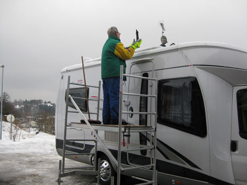

Hej igen!

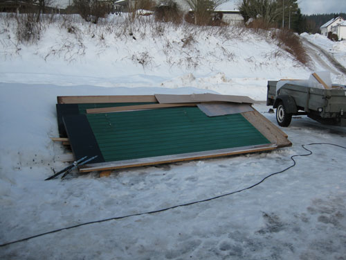

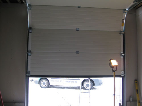

Ja, studiobygget har legat lite på is !!!! ett tag.
Har nu monterat in nya portar i garaget!
Och det har varit lite förberedelser innan det gick att sätta in dom.
Och OS!!!!!
Men nu sitter dom där, och motorerna kopplas in i morgon.
Fick ut husbilen ifrån snöhögarna och gjort den snö & isfri...... Puh!!
Och nu står den inne i garaget, skönt!
Nu skall ni se att det blir vår snart;)..när bilen är inne.
Nu blir det studiobygge igen!
Ha det gott!!

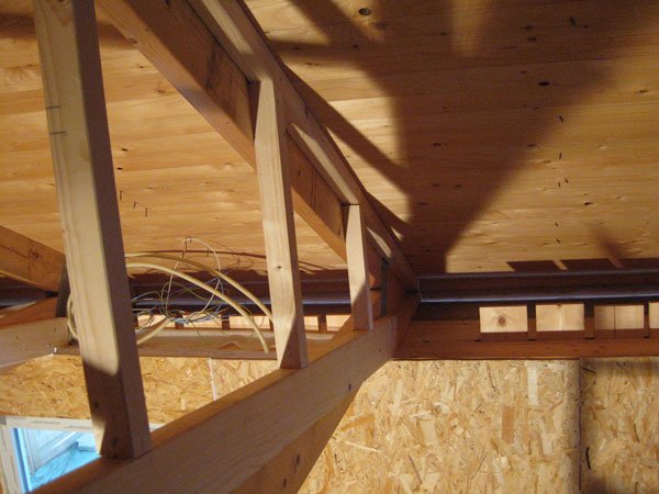

Sv: Schmids Studio bygge
Hej igen!

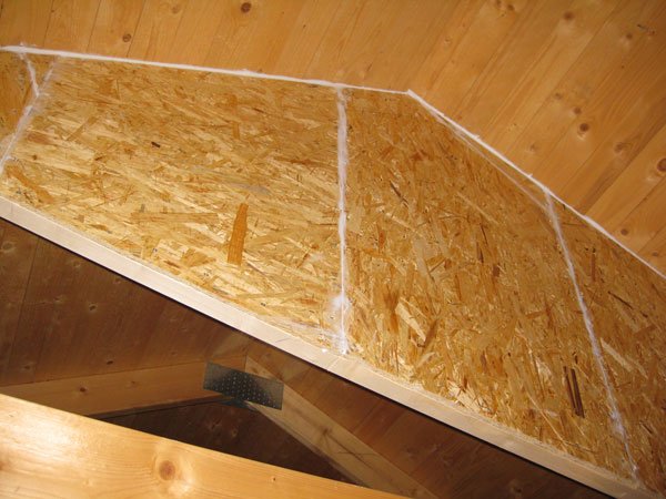

Ja helgen gick i OSB skivornas tecken, med Alvedon och många skruvar.
För mycket skruvande blir det.
Ryggen har varit hyfsad, men det känns att den finns där.;)
Har tagit det ganska lugnt, och har snart kommit runt det första varvet med OSB skivor.
Sen skall det på 2 lager med gips innan jag kan börja med att regla upp väggarna.
Gavelspetsarna skall också kläs in med 3 lager, samt ett helt ljudtätt lager tvärs över i taket måste sättas upp, även där med 3 lager skivor.
Alla skarvar läggs med mjukfogstätning, och alla lagren av skivor läggs med trappstegsmetoden, allt för att få det så tätt som möjligt.

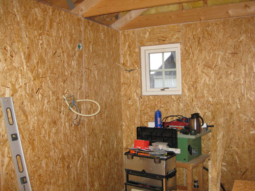

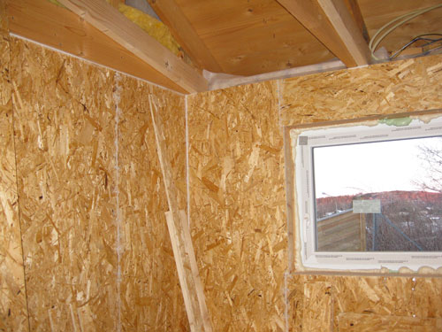

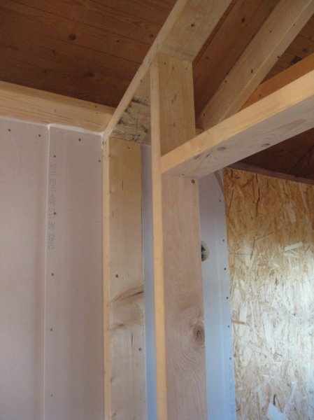

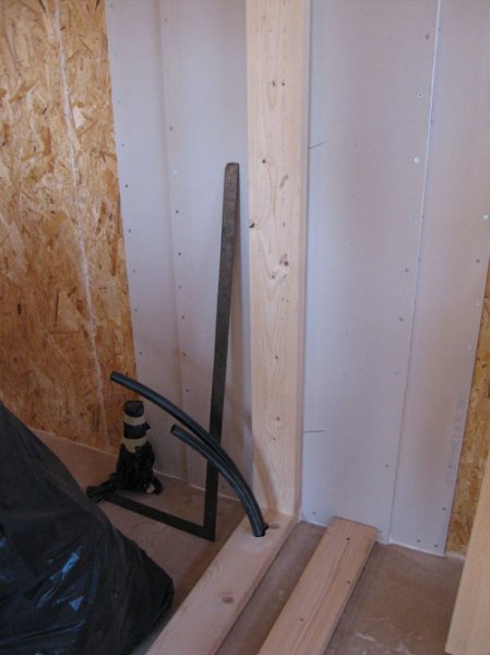

Hej igen!

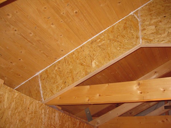

Oj vad helgen går fort, men våren var här och tittade in.
Det har töat bra nu här i Kinna.
Nu har det varit aktivitet i studion igen.
Har satt upp väggen som avskärmar de två rummen uppe i taket.
Mycket mätande blev det, och jag kunde faktiskt använda lite spillbitar i detta läge.
Fäst och tätat OSB skivan, sen skall det två lager gips på.
Sedan kommer man aldrig att se den väggen mer.
Men väl att höra den!! (Eller inte höra den rättare sagt):D
Den skall ju stänga ute allt läckljud som ev kommer den vägen.
Vi får hoppas att detta kommer att fungera enl våra önskemål!
Höres!
Ha det gott!

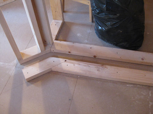

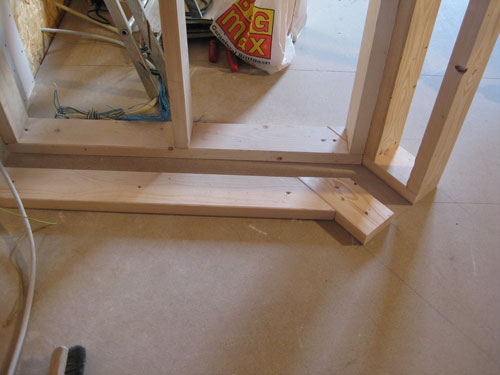

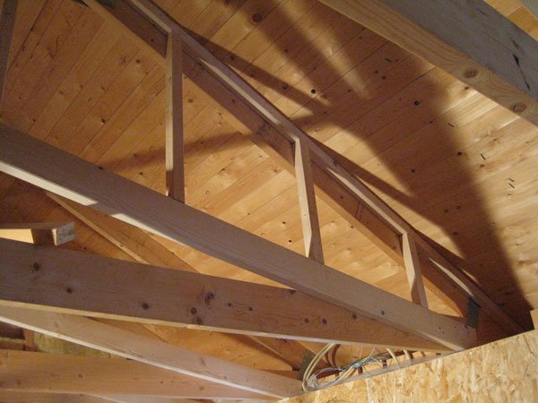

Hej igen!

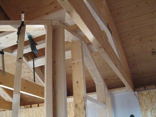

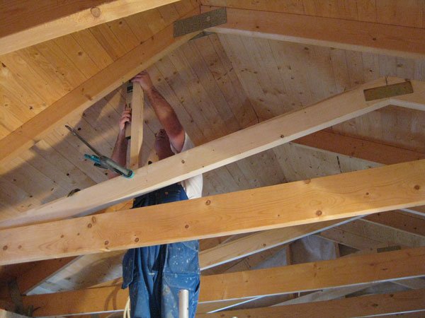

Ja lite pyssel igen i helgen.
Har nu börjat att regla upp för väggarna i studion.
Blir väldigt speciellt med snedaställda takstolar och korsande väggar.
Samt att orginaltakstolarna skall vara fria och synliga.
Mycket tänkande, men tycker det blir bra.
Skall betälla hem gipsskivor i veckan, 50-60 st. blir det nog.
Samt komplettera med några OSB skivor till första lagren på alla väggarna.
Ha det gott därute!:)

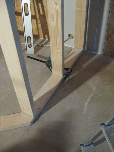

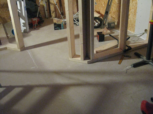

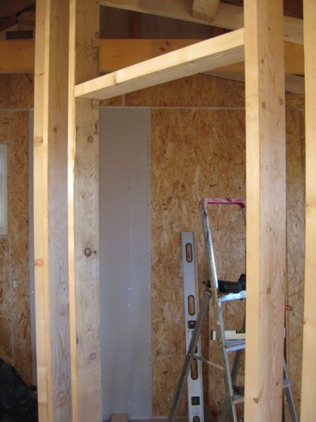

Hej igen!
Det var ett tag sedan sist.
Mycket jobb är det, men det syns ju inget tycker man, regling och åter regling.
Väldigt många vinklar att hålla ordning på, så det hela blir ju lite special.....
Har nu ialla fall börjat på den inre väggen till ISO båset som kommer att bli nästan identisk med den den yttre, men med 100mm luftspalt mellan väggarna.
Har reglat upp för dörrarnas placering och höjd.
Så det är bara att fortsätta att regla så att det blir klart.
Sedan blir det ju lite roligare jobb med att få upp alla gipsskivor!
Tills nästa gång!!!!!
Ha det gott!
