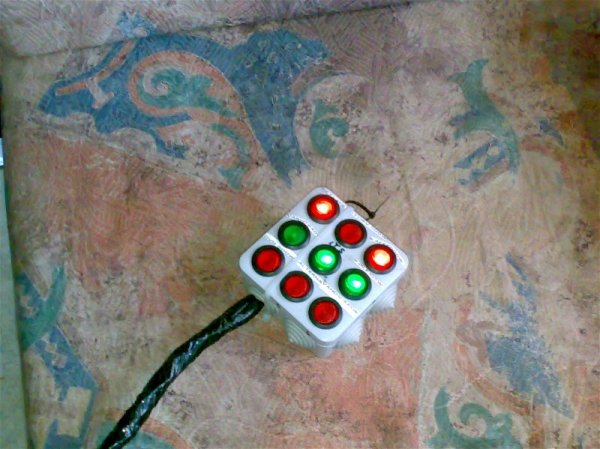

Driva hela bilen ? det gör jag redan med 1000 watt inverter.
Med denna fjärrkontroll jag kan slå av/på kylskap och 7 mer 230 volt förbrukare - under körning mer 100 meter innan tankstationen.
Men jag kan inta slå på/av gasol för kylskap och som Leif skriver kan ett kylskab som er kallt, vänta en timm eller mer.
Kan kolla temperaturen från förasätet via min kombinerade temperatur/volt meter.
Innom 1 - 3 timmar (0,3 - 1,6 kw) är batterierne fulladdad och kyskabet kann ta över ström överskott.

Micke
Visa bilaga 67877
