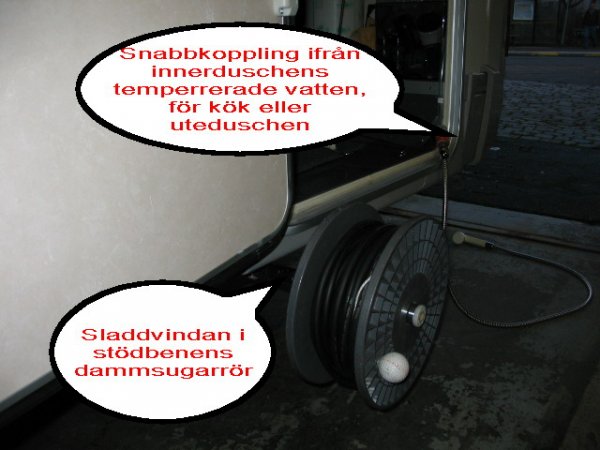

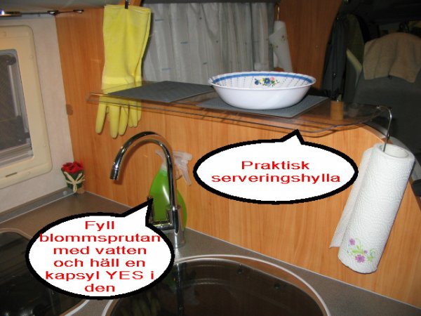

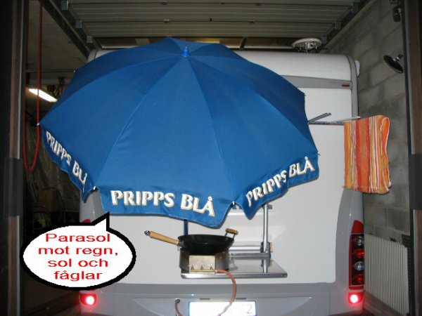

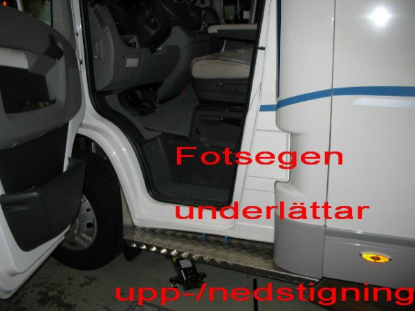

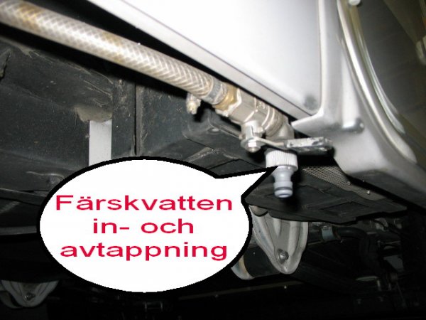

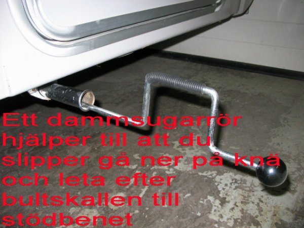

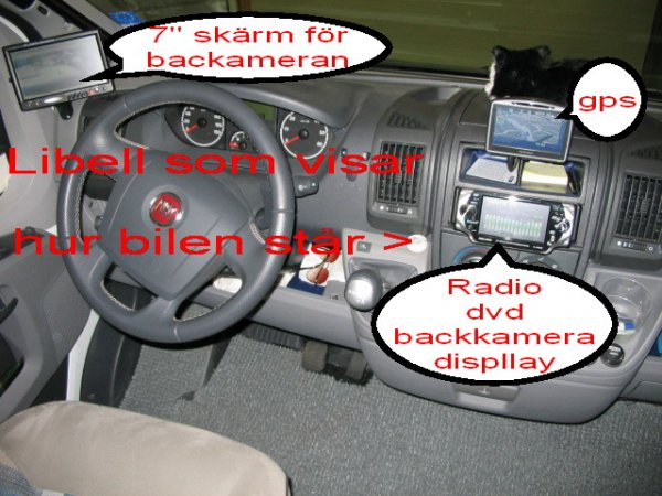

Jag bifogar lite bilder på mina eftermonteringar som gör mitt liv lite roligare. Någon har kanske användning för idéerna. Lycka till.
DVD radion kostade 1700:- , 7”skärmen till backkameran med 3 ingångar 700:- , 19” 12 Volts LCD Tv-n. / dataskärm 3875:-.
Dammsugarrören fungerar även för hållare för sladdvindan. Då går inte sladdvindan omkull när du rullar upp-/av sladden och du har andra handen att föra kabeln rätt med. Att tänka på när du skaffar ny sladd: många campingar kräver 2,5 kvadrat mm. Kabel med Europa kontakt. Med det blir mindre spänningsfall och sladden blir inte varm med högre belastning.

Det enda jag säljer är fotsteget som jag från början har gjort till min egen bil men alla som har sett det tyckte att det var kanon, däför har jag låtit ett företag tillverka dem. Det är min första säljbara produkt till husbilar och min förhoppning var att den information jag gav var nyttigt för klubmedlemmarna. Övriga tips jag visar är andra saker jag själv tillverkat till min egen husbil men inget jag håller på och säljer. Att hjälpa medlemmarna med tips om var man kan köpa dessa är min stora passion. Jag är husbilsägare i första hand och pensionär men jag har ett litet "HOBBY FÖRETAG".

Hej Stefan, hyllan i pentryt är intressant. Var köpte du materialet, och hur är den fastsatt.
Tack på förhand Marianne och Lars.
Hej på Er,
Materialet är 3 mm tjock Lexan (typ plexiglas, men lexan är okrossbar och går att bocka som plåt) Den är 530 x 450 mm som är vinkelbockad 200 mm med förstärknings bock 20 mm in mot diskbänken. Den är inklämd bakom ruggstödet och fastskruvad med 2 skruvar uppifrån i ryggstödsskivan med distans för att galasskivan skall kunna fällas upp. Lycka till.

Hej Stefan
Hur har Du anslutit slangen för fyllning/tömning av färskvattentanken i tankänden? Resten är ju självförklarande pga bilden. Du visade mig alla Dina fiffigheter på mässan men jag tänkte aldrig på att titta efter hur slangen var ansluten i andra ändan. Vi har samma typ av bil. Jag snodde genast Din idé om serveringshylla men jag gjorde den i trä istället.

En fråga ang ditt insteg. Min bil har Bossings inneskärmar monterade. De är ganska tjocka och går långt ner som stänkskydd. Tror du det går att lossa innerskärmarna, montera ditt steg och sedan återmontera innerskärmarna med längre skruv och längre plastclips?
Sedan en liten undran. På din bild på insteget i början av tråden ser det ut som underdelen på en lite garagedomkraft under steget.., är månne insteget ej fast monterat? :)
