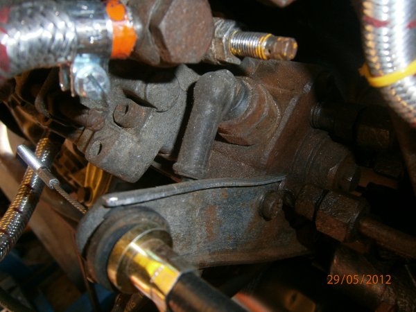

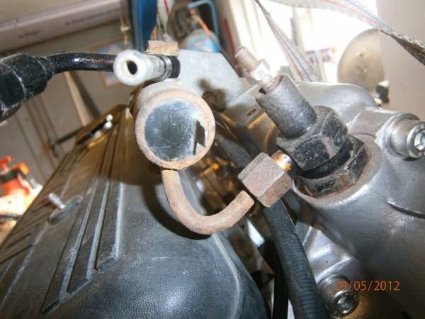

Ett par bilder på min motor.
Första bilden är stoppkontakten som sitter på insprutningspumpen ovanför insprutningsrören och till denna kontakt går en grön ledning. Kolla att direktmata denna med ström, vad jag förstår så är det spänning på som öppnar ventilen.
Bild två är den magnetventil som fungerar som kallstartventil och med den tillslagen via ett relä så glöder stiftet och samtidigt droppar diesel på detta glödstift och gör motorn mera lättstartad. Till och frånslag är temp.avkännande.

Är det här stoppkontakten sitter? Förstår inte varför jag känner mig så vilsen i dessa områden.

Nej,
detta är tryckledningen från turbon. Sök lite till höger om denna, lokalisera spridarrören och där de går ut så sitter stoppkontakten strax intill. Titta på den första bilden här ovan.

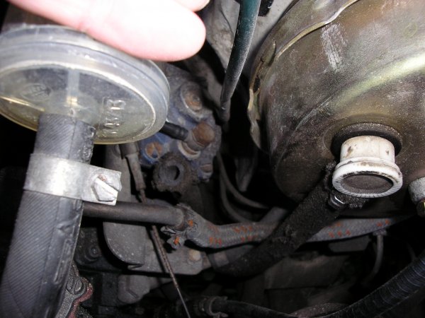

Jag lokaliserar en kabel som dyker ner lite till höger som Bror påpekade. Det är den enda kabel som finns i området och jag utgår ifrån att det är den som leder till den kontakt som jag absolut inte kan få ögonen på. Eftersom allt tyder på att jag måste ligga under bilen för att hitta slutet på den kabeln så tänkte jag mig följande test i stället.

Bild på kabel som försvinner ner i mörka regioner:

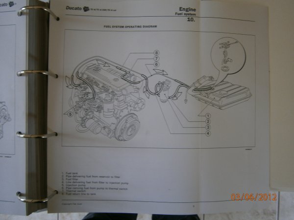

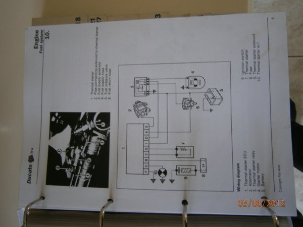

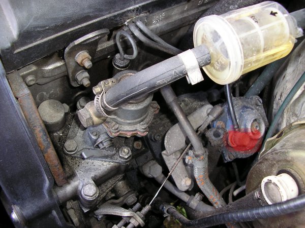

Kan du ha nytta av detta? Har mera om du behöver
Hälsn Bror
