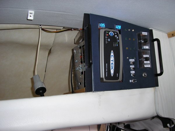

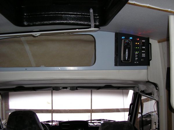

Jobbar fortfarande med att bygga in den nya elcentralen. Den har nu fått handtag så att den blir lätt att dra ut för service. Skönt att få även laddaren i ögonhöjd och slippa lyfta på dyna och lock varje gång jag skall vippa laddningen mellan batterierna. Funderar fortfarande på vilket material jag skall använda vid inbyggnaden.
F.d. 55451
Sv: Renoverar äldre hembygge
Mit tip - Aluminium plåt med plast på insidan.

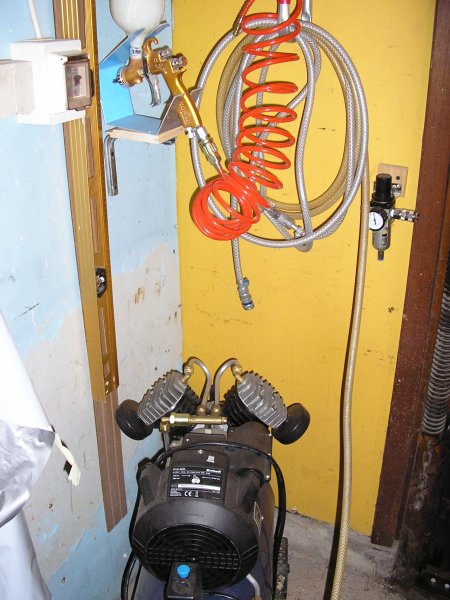

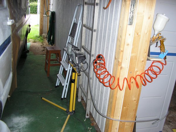

17 grader i morse. Inväntade högre temp. men det blev 12 grader till slut. Under tiden placerade jag verktygen på ett bekvämt sätt. Belysning och vattenavskiljare med manometer vid arbetsplatsen. Sprutan i stadig hållare runt hörnet. Problem annars med att ställa ifrån sig den och fylla på.
Kompressorn i annat rum med högt tryck. Trycket till sprutan har jag nu på 3 bar. Då jag låter luft gå genom sprutan står den stadigt på 2 bar. Sprutan inställd på fullt färgflöde och full luft (den kan ju få bara 2 bar).
Kompressorn har överkapacitet och inställningarna tror jag är enligt de råd jag fått i detta förnämliga forum. Har stor plåt att testa på. Låter något konstigt är jag tacksam för råd. Sprutar då tempen ligger kring 20.

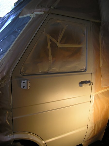

Under över alla under. Idag fick vi 20 grader. Har grundat nu och är för en gångs skull helt nöjd med resultatet. Helt slät matt yta utan rinn och utan apelsin. Det var kändes dessutom enkelt att hantera utrustningen.

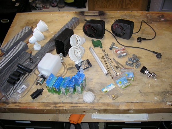

Har beställt mer härdare och väntar dessutom på värme igen. Ser fram emot att få blåsa på slutfärgen. Under tiden finns annat att roa sig med. Har börjat rota i "bra att ha" avdelningen och gör en s.k. döstädning. Här är samlingen av överskott från bygget och dubbelköp i samband med byte av panna. Användbart för någon som nu inreder en bil. Själv måste jag sluta att spara på allt.
Varje morgon startar med c:a 12 grader. I morgon lördag väntas ett rejält oväder. Blir att fortsätta städningen.

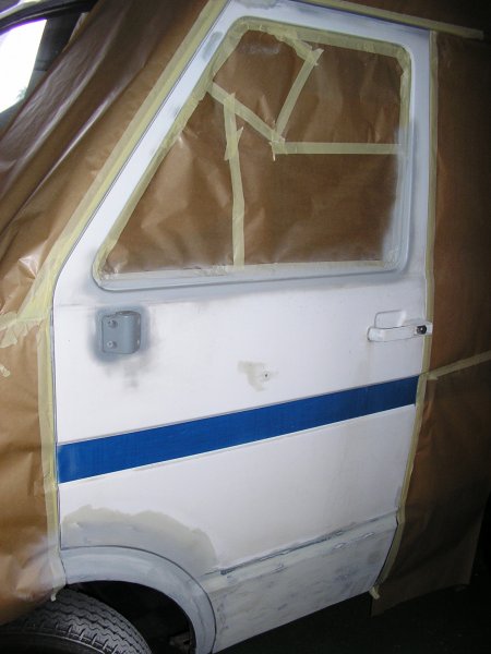

Nu har jag rättat till det hela,tror jag. Slipade ner rinnet med 360-papper och kom så djupt att jag skymtade grundlacken. Därefter torkade jag det hela med thinner så att underlaget tappade glansen. Ställde in sprutan till riktigt tunt lager och sprutade först där jag hade slipat och därefter hela dörren.
Nu finns inget rinn men heller inte högglans. Inser nu att man måste släppa ambitionen att spruta till högglans. Glansen skall poleras upp.
