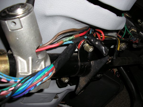

Hoppar nu till ett konstigt problem som tydligen beror på värmen vi haft några dagar.
Under normala svenska förhållanden är motorn mycket lättstartad. Jag blir förvånad varje gång eftersom jag inte märker att startmotorn hinner dra ett varv ens innan det tänder. Under de senaste 10 dagarnas resa har den startat lika lätt varje morgon, men, efter kortare stopp, t.ex. vid shopping, vill ibland inte startmotorn dra igång. Jag får vrida på startnyckeln gång på gång och jag hör att ett relä slår till och jag kan också se på laddningslampan att något drar ström.
Startmotorn sparkar inte igång förrän jag vickat på nyckel ett antal gånger. Ibland efter ett 10-tal försök och vid något otrevlig tillfälle kanske 50 försök. Har dock märkt att om den får kallna lite så funkar det.
Måste få ordning på det där eftersom mardrömmen är att jag inte kommer av en färja utan att "åka snöre". Startmotorn är relativt ny och därmed är väl den omtalade solenoiden ny.
Är det någon som har en idé och vill ställa en diagnos? Så Tack!

Sv: Renoverar äldre hembygge
Sannolikt kontaktplattan i tändningslåset. Bäckmark i Boden skrev om samma problem för ett tag sedan. Han ersatte startfunktionen i t-låset med en knapp bredvid.
Kan man möjligen själv byta till detta tändningslås? Har inte rotat något i tändningslåset. Vet inte hur det är uppbyggt. Kan det vara väl inkapslat och svårt för en amatör? Obotlig "gör det självare" som bekant.
Hej Alve.
Ang. Biltemas tändningslås så är det väl OK att sätta dit men jag förmodar att du har rattlås i originallåset och då får du 2 nycklar att hantera. Enklast är nog att sätta en separat tryckknapp till starten på lämpligt ställe på instrumentbrädan.
För att återgå till huvudproblemet så har jag en erfarenhet sen långt tillbaka. Om startmotorn är sliten i lagren/bussningarna så kan du få detta problem. Utav värmen så ökar diametern på bussningarna där rotoraxeln är lagrad och rotorn får kontakt med lindningarna p.g.a. glappet. Detta gör att den inte kan rotera som tänkt. När startmotorn kallnar krymper diametern på bussningarna och rotorn centreras och funktionen kommer tillbaks. Detta är i och för sig ett långskott eftersom du säger att startmotorn är relativt ny men symptomen påminner väldigt mycket om problemen jag hade.
Rattlås finns inte. Tog bort kosmetikan kring tändningslåset och fick mina farhågor bekräftade. Inga skruvbara skruvar, bara avhuggna. Finns ett hål där man kanske kan sticka in en pryl och lossa själva tändningslåset. Hur skall man sedan kunna dra upp det och få med dessa grova kablar? Ser svårt ut men jag vill helst inte ha startknapp. Ser också spår efter tidigare amatör eftersom kablar är lindade med eltejp. Om man skall få ut tändningslåset måste man nog kapa kablarna.
Nej Alve,
rattlåset sitter fast med avdragsbultar som du lätt knackar bort med en hammare och körnare. Bytet tar mindre än en timma och det finns en kontakt så inga kablar klipps av.
Nej Alve,
Beställ från tyska Ebay.
Har hittat den på E-Bay och det är exakt samma. Lyckas dock inte knacka ut bultarna. Någon särskild teknik? Viss riktning? Kanske jag är för försiktig?
Tror att det är en vanlig m8 så sätt körnaren så långt ut du kan på den kvarvarande bultskallen och knacka i vänstervarv. Kan i bland sitta hårt och kan sluta med att man måste borra bort skallen.
Hej Alve,
har du fått hem något rattlås? Om det inte var med några avdragsbultar så far o köp, för många drar fast låset med vanliga M8 bult och då blir det för enkelt för en ev. tjuv.
