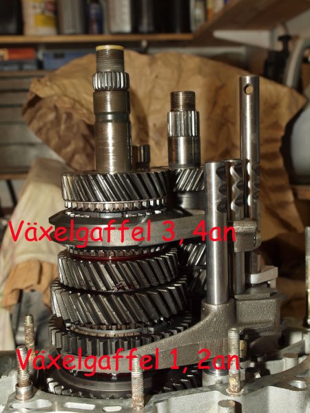

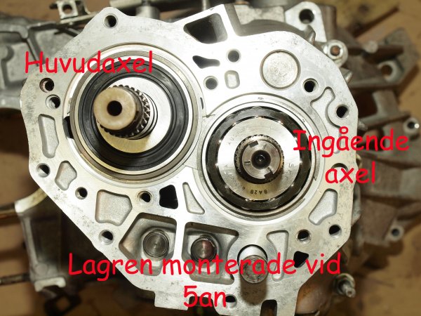

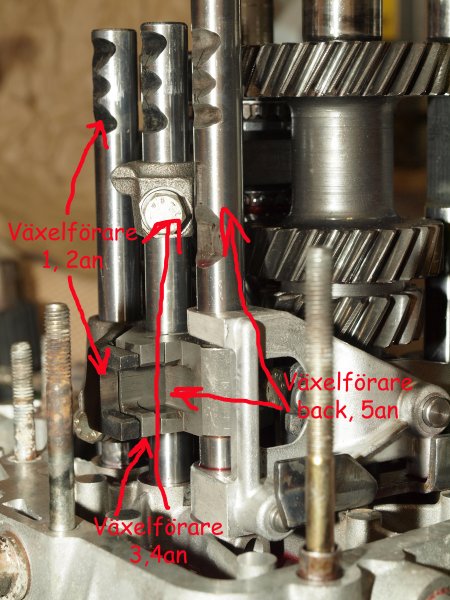

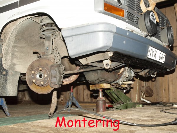

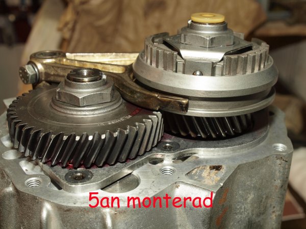

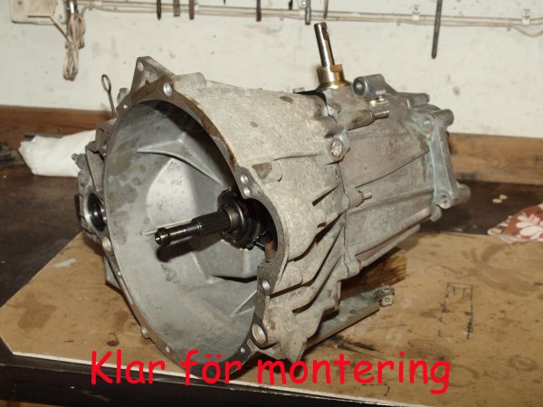

Hej igen!
Har plockat ihop lådan och passade även på att sätta tillbaka den i bilen en dag när det var några plusgrader. Det som återstår är montering av drivaxlarna men först blir det byte av drivaxeldamasker ute vid hjulen.
Har tagit lite bilder vid monteringen av lådan, hoppas jag lyckas ladda upp dom i någorlunda ordning.

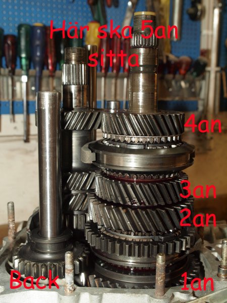

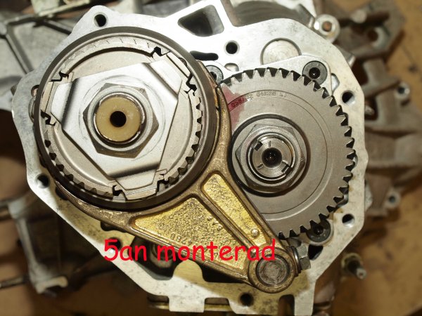

Nu börjar det bli dax att sätta ihop lådan igen, har tvättat och fått hem alla delar jag tänker byta.
Kommer att byta hela 5an inklusive lager samt även lagret närmast motorn på ingående axel och såklart alla boxar och packningar.
Några av nedanstående bilder visar slitaget på 5an som gjorde att jag valde att byta delarna när jag ändå håller på att skruva. Hade inte märkt något konstigt med växeln men jag vet med erfarenhet från andra lådor jag renoverat att när det ser så här ut står det inte på förrän växeln börjar hoppa ur och sedan blir det ett ras.

Proffsigt, såg att några i sammanhanget sökte lagertyper på primäraxeln skrev upp dem:
närmast kopplingen-6206LU 2Z, bak vid 5:ans växel-France 09CSNR CE12152601.
Hade oljud i lådan som försvann när man trampade ned kopplingen, bytte dessa lager med
det blev inte så mycket bättre, när man lyssnar lite bättre kan man föreställa sig att det är dreven i 5:växeln som låter, de båda följer ju motoraxelns varvtal hela tiden även i friläget, då snurrrar sekundäraxelns drev i det fria s.a.s, kan det vara ide att byta 5:ans drev???
