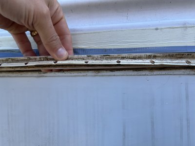

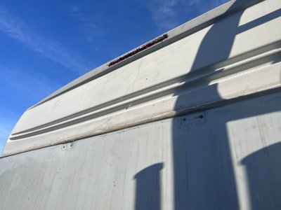

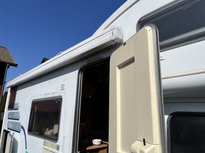

Nån som har förslag på hur jag ska sätta upp markisen igen? Bara göra rent och sätta ny fog? Det jag inte gillar är hur mycket smuts och vatten som samlas i skåran ovanför markisen mellan skenan och listen på husbilen. Om jag limmar med fog som det var nu när jag tog bort den kommer jag troligtvis aldrig ta ner den igen. Nån som har förslag?
Jag monterade denna tejp/list.... Finns i olika bredder på Amazon.se..

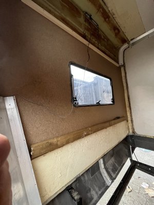

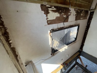

Började renovera husbilen idag. Första gången jag renoverar en husbil så jag började med luckan till gasolen för att börja med något litet.
Luckan till gasolen. All isolering är borta. Nästa steg är att isolera och sätta ny skiva på insidan samt limma/sätta fog efter behov.
Sen började jag med garaget. Planen är att riva ut allt golv och en bit upp på väggarna.
Fortsättning följer. Tar gärna emot tips på allt från konstruktion till val av material. Inte lätt att vara nybörjare ☺️

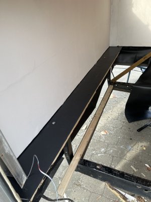

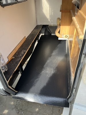

Nu är våningssängen borta och jag har börjat ta bort innerväggarna där bak.. Oj vad lätt det är att fundera på att ge upp

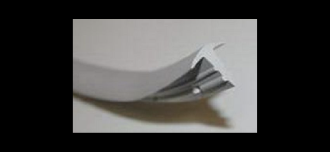

Jag letar efter denna tätningslist från hymer med artikelnummer 1017936. Den ska täta från utsidan. Finns att beställa 20m med ca 2v leveranstid. Någon som har bättre tips?

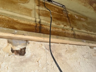

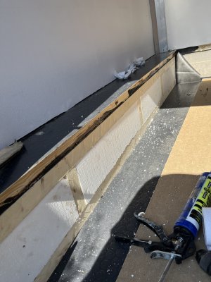

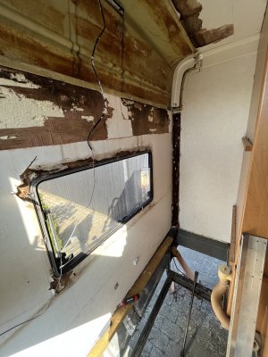

Det slutade med att jag återanvände den gamla listen. Att byta listen till rätt t-profil list från hymer skulle vara ca 2v leveranstid. Så nu väntar jag på att sikaflex ska torka så jag kan spruta på vatten för att se om det håller tätt. Ny regel fick jag dit på i sidan. Nästa steg är troligtvis lappa lite isolering som jag råkade dra bort när jag rev plus att sätta nya väggskivor. Kanske inte dom roligaste bilderna men väldigt skönt att det inte regnar in i husbilen längre ... T-listen är bara för att ni ska se hur den ser ut på insidan där den är klämd och limmad ovanför nya regeln med sikaflex.

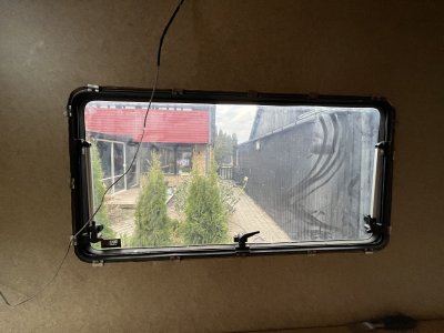

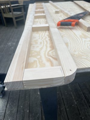

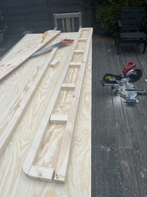

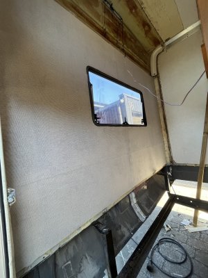

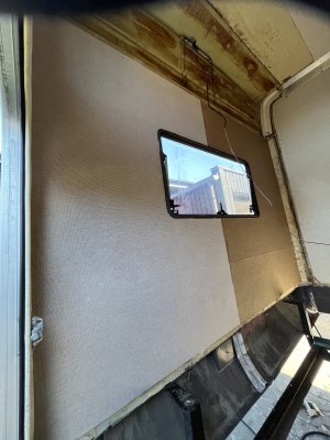

Första väggskivan på plats och passade på att ta bort fönstret och sätta ny fog. Reglarna sitter bara tillfälligt för att skapa tryck medan limmet torkar. Funderar på nån tapet på oljeboarden. Tar gärna emot förslag. Roligare nu när jag slutat riva och börjat bygga upp igen ☺️
    3,6 MB · Visningar: 131
    1,9 MB · Visningar: 131

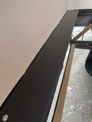

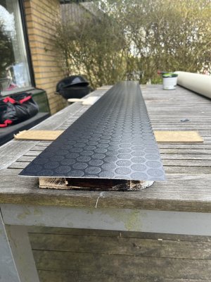

F.d. 73249
jag satte glasfiber väv i mitt badrum på husbilen
typ sånt här
Thobias
28
Lund
34706
typ sånt här
Tack för tipset. Det kan vara ett bra alternativ. Ska undersöka.
