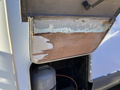

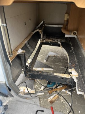

Började renovera husbilen idag. Första gången jag renoverar en husbil så jag började med luckan till gasolen för att börja med något litet.
Luckan till gasolen. All isolering är borta. Nästa steg är att isolera och sätta ny skiva på insidan samt limma/sätta fog efter behov.
Sen började jag med garaget. Planen är att riva ut allt golv och en bit upp på väggarna.
Fortsättning följer. Tar gärna emot tips på allt från konstruktion till val av material. Inte lätt att vara nybörjare ☺️

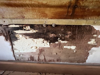

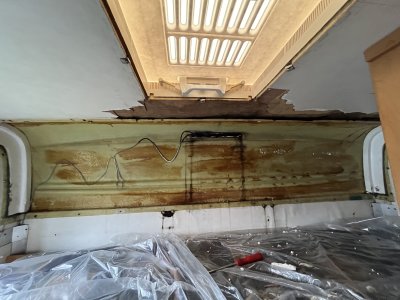

I väntan på våren och soligare väder började jag riva innertak bak. Visste att det fanns fukt men svårt att veta hur mycket innan man börjar riva. Planen är att ta bort våningssäng och göra om hela bakre väggen. Men först måste jag hitta läckaget så jobbet inte blir gjort i onödan.02FD6196-B8BD-4E83-A344-0B346AA3968D.jpeg

I väntan på våren och soligare väder började jag riva innertak bak. Visste att det fanns fukt men svårt att veta hur mycket innan man börjar riva. Planen är att ta bort våningssäng och göra om hela bakre väggen. Men först måste jag hitta läckaget så jobbet inte blir gjort i onödan.Visa bilaga 227219
Har du en tjock aluminiumplåt ( lastplats) och ett takräcke som går runt om bak på taket.
Om du har det så är allt fäst med skruvar i taket. På min 89 Hymer läckte det in genom taket via skruvarna som fäste plåten.
Ett tips när du letar efter läckan. Ha i lite diskmedel i en hink med vatten. Då minskar ytspänningen och vattnet tränger in lättare.

Hej. Tack för tipset, ska testa när jag kommer så långt. Jag har stege, cykelställ och takräcke så finns gott om skruvhål som behöver tätas.
Just nu funderar jag på vart dom här vattendropparna kommer ifrån som finns bakom isoleringen. Känns mer som kondens för jag hittar inget hål..

Ser ut som kondens och är nog det under förutsättning att det är varmare i bilen än utanför.
håkansson2
1.574
Kinna
21121
En undran bara... Hur ser man skillnad på inträngande eller kondens vatten på ett foto..? ;)
Nej det kan man inte med säkerhet och det var därför jag skrev "ser ut som". Att droppar hänger mitt på en till synes tät yta istället för i en kant tyder på att det rör sig om kondens men absolut säker kan man inte vara utifrån en bild.

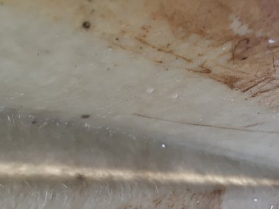

Fortsatte ta bort bubblig innervägg idag. Frågan är om man ska satsa på att byta isolering också? Just nu är förhoppningen att slippa byta hela väggen för det ser torrt ut i höjd med översta våningssängen. 75102425-8A04-40B4-8EC9-B8A5BE9188FC.jpeg

oj på den bilden ser det allt annat än friskt ut
ang isolering, kan man inte sprutisolera typ foam king finns andra oxå

Ett tips för att hitta läckor i husbilen.
Stäng/tejpa för all ventilation, alla luckor och ventiler. Om original förarhytt, glöm inte eventuell evakueringsöppning i dörrgalvelarna.
Sparaya diskmedeksvatten eller motsvarande som kan bubbla på det misstänkta ställena utanför bilen.
Starta motorn eller batteriladdare på för att få högsta spänning i bildelen.
Starta kuefläkten på högsta hastighet, se till att recirkläget inte är på.
Med övertrycket som nu skapas i hela bilen kan det gå att se var det bubblar på utsidan.
Jag hittade en läckande TV-antennfot på detta sätt.

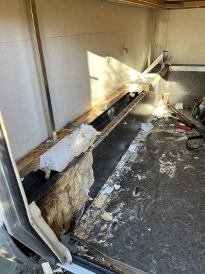

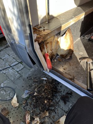

Fortsatte riva ut garaget idag.

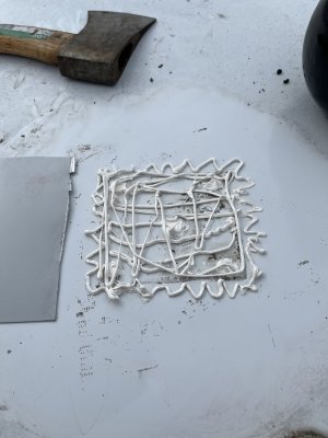

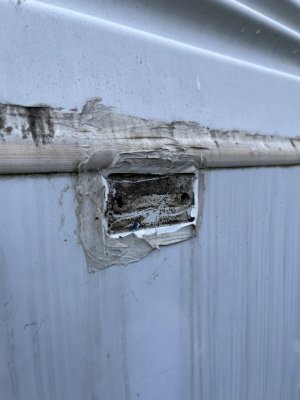

Tog bort TV antennen satte på en ny aluminiumskiva. Det hade börjat läcka in vatten genom hålet för kabeln till antennen och vi använder den ändå inte. Streamar ju alltid film och TV. (Glömde ta bild på färdiga resultatet men det blev tätt).

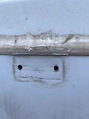

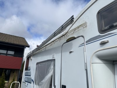

Tog ner markisen och skenan som var väldigt jobbig att få loss pga all fog.
Nån som har förslag på hur jag ska sätta upp markisen igen? Bara göra rent och sätta ny fog? Det jag inte gillar är hur mycket smuts och vatten som samlas i skåran ovanför markisen mellan skenan och listen på husbilen. Om jag limmar med fog som det var nu när jag tog bort den kommer jag troligtvis aldrig ta ner den igen. Nån som har förslag?
