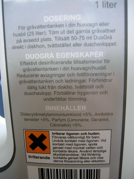

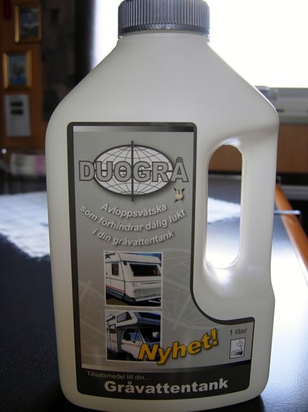

Kan de vara detta? vi har provat detta, och vi tyckte det var bra. Luktfritt vid tömning. 69 kr på Ullared Lasse G inlägg nr.3
Bosse 2075
