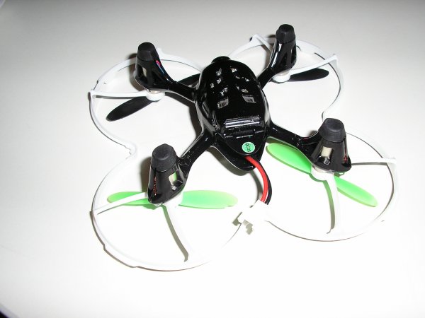

Är du säker på att propellrarna sitter rätt? Det står ett lite A och ett B på dom.
I häftet ser du placeringen om om du inte ser markeringen på koptern.
Mina satt fel.
Jag trillade naturligtvis dit också. En klapp åt barn och en till vardera två barn-barn och en klapp åt mig själv. Mina propellrar är svarta och gröna, inte svarta och vita. Menar du att de sitter fel vid leveransen. Kan visserligen inte hovra utan att stötta lite med styrpinnen men i övrigt går det bra. Skall jag verkligen flytta på propellrarna?

Nej kan du hovra sitter dom säkert rätt, är det ett sd micro får du nog ut det om du trycker det inåt först.
Propparna är väl två som går medurs å två moturs ett sätt att testa är att gasa tills den nästan lyfter och ge lite styrinput och se att den rör sig på rätt håll, när du lyft borde det finnas så man kan trimma på sändaren så den står still.

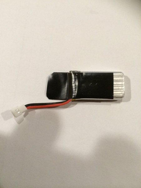

Som Håkan säjer så är dom märkta med A o B det står instämplat på propellern och vid varje propelleraxel. Batteriet får du ut om du drar lite lätt i kabeln till detta. kortet får du ut genom att först trycka lätt in på det då kommer det ut så du får tag i det. Batteriet har ja gjort en liten snibb på med eltejp som sticker ut c:a 5 mm bakåt. Kan ta ett foto om du inte förstår hur jag menar.

Som Affezell har gjort med en tejpbit på batteriet är en smart liten lösning. Tror inte det är så bra att låta batteriet sitta i pga värmeutveckling vid laddning. Har för mig att det stod i manualen någonstans att batteriet ska ut.
Kan du hovra lite så sitter propellrarna säkert rätt bara att få upp den i luften lite så blir det bra.
Va nog ett undantag att propellrarna satt fel på min. Hur jag än gasade så stod den stilla och vindtrycket gick uppåt.

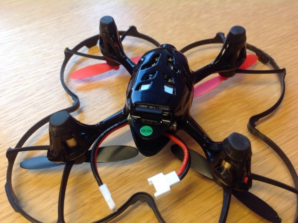

Batteriet var lätt att dra ut med sladden. Man är som sagt onödigt försiktig i början. Kortet är tji att få ut. Det sitter en metalltunga i aktern. Kan den ha något med det hela att göra?

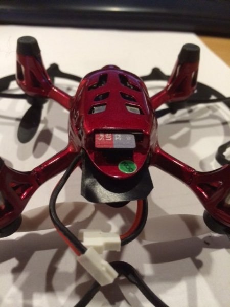

Ser konstigt ut Alve. Har du verkligen ett kort i?
Titta på min bild så ser du kortet med lite av texten på det.
    1,2 MB · Visningar: 20

Tack för bild som visar att det är korthållaren jag försöker få ut. Skall maila till firman så kanske jag får ett.

Vad är det där för lyxmodell i metallic:)
Är det verkligen en Hubsan X4? Den ser snyggare ut:)
