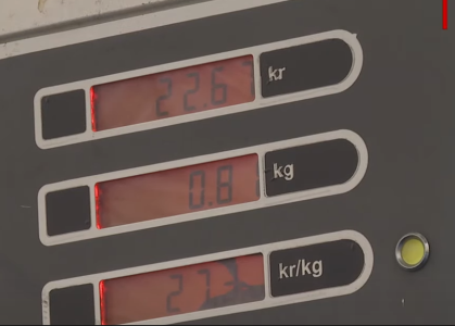

Jag fick upp denna film i mitt Youtube-flöde:
Det är en trailer för en drygt fem minuter lång utbildningsfilm från MSB (Myndigheten för Samhällskydd och Beredskap)
som tyvärr ligger bakom betalvägg.

I den länkade filmen kan man se att räkneverket stannat vid 0,8 kg.
Jag tolkar det som att det small vid 0,8 kg. Trovärdigt för att filmen används som utbildningsmaterial av MSB.
Ingen tankar sin bil med bara 0,8 kg.
