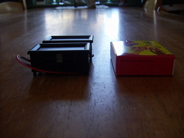

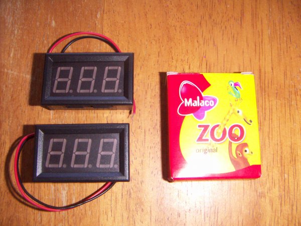

Har inte haft nån koll på volt på de bägge batteri delarna förutom via instrumentpanelen men nu fick jag två voltmätare i påskpresent av brorsan som han köpt från tradera under 100 lappen styck.
Tänkte montera dem i köket nogonstans så man har koll på batterierna hela tiden.

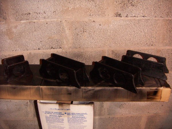

Börjar i liten skala då jag inte pallar att vara lugn längre.
Köpte några mugghållare på Biltema som svart lakerats med sprayburk för att slippa båtkänslan sen mathar det bättre det övriga i bussen.
Har tömt en burk och det täcker ännu inte så blir en burk till i morgon.
Himla tur man köpt ny vinge till frigolitplanet så man fick en arbetsbänk och "lackbox".

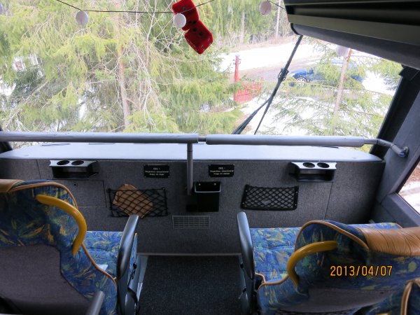

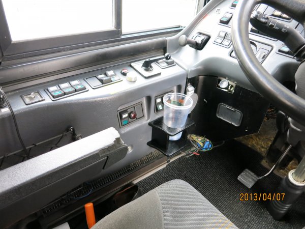

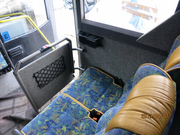

Var ut en liten sväng i bussen idag och monterade mugghållarna. En sprack i fäst örat men gick att borra nytt,man får vad man betalar för:p
Ångrar mig att det bara blev en mugghållare till föraren men sitter en i plast sen tidigare.
Blev några kort oxå.

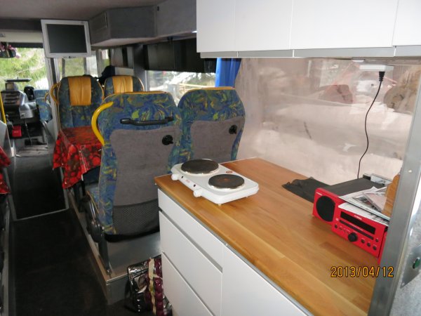

Efter mycket velande om gasspis eller elhäll är valet inför 2013 års säsong avgjord. Tittade i plånboken och gamla plattan är jätte bra ett år till:p däremot ska spisfläkten in i år i överskåpet

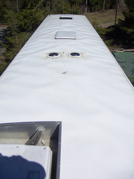

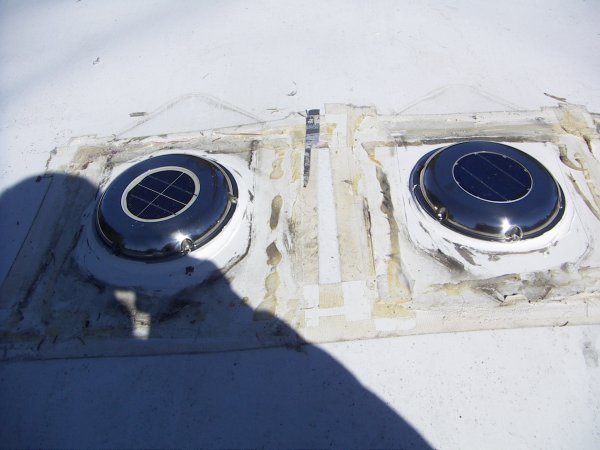

Ska montera 2 st solcellsdrivna fläktar från Biltema och undrar om man ska ha sugande eller tryckande? De kommer sitta i en av "sängbåsen" länst bak så tänkte nog att sugande vore bäst? Nu fanns de med batteri så snurrar även på natten en stund vilket verkar bra.
O
Osten
Sv: Racebuss
Lite takvånings bilder:)
Blev sugande fläktar och får se om de hjälper något då blir det några till ifram också.
Längst bak i hörnet syns ac aggregatet.

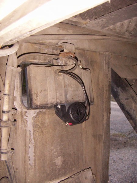

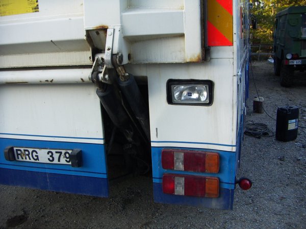

Monterade även en back siren som legat hemma länge nog nu.
Blev en fusk montering med ström från backlampan bara.
Inköpt på Biltema även den och den lät verkligen högt men stör hellre någon än backar över nån.
Har även några blixtljus liggandes också, undrar om även de ska dit i bak?

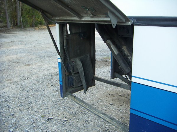

Tanken är att bygga en isolerad låda i luckan på bilden ovan för att ha elverket i. Hade helst velat ha det på vänster sidan men där var det fullt med grejor redan. Nån som vet hur tät lådan man kan bygga eller hur mycket luft ett elverk kräver?
19.557
Sv: Racebuss
Kan ikke besvares enkelt, noen kapslede elverk trenger åpninger under og det var det hele, den andre enden av skalaen kan knapt bygges inn uten nesten full åpning på utsiden og galler under. Det som er felles er tettest mulig vegg mot resten av bussen. Resten av innbyggingen må tilpasses det elverk du velger, og helst med utvendig lyddemper under golvet.
De som er enklest å bygge inn er eksempelvis verkene fra Dometic og Onan - det finnes omlag ti fabrikater i denne klassen. I den andre enden av skalaen finner en de billige open-frame verkene som en finner på byggmarknad, disse trenger i praksis full åpning.
F.d. 25569
Sv: Racebuss
Hur stort är elverket, i kw.
skulle tro att om du monterar in en el. två fläktar typ 220v (som startar när elverket går igång) som trycker in luft samt att du har motsvarande öppning för utsläpps luften,så ska de nog funka tror iaf. jag.....:twitcy:
19.557
Sv: Racebuss
Om du bruker fläkter så sett de til å trekke luften ut av rommet og ha åpningar for innluft. Det lille undertrykk som dette lager hindres ångar å komme inn i bussen.
Et Onan elverk tar for mange modeller sin kylluft fra rummet det står i og blåser ut under bilen, en må ha et galler i dörren som er større enn en minste størrelse. Dometic sine er helkapslade og kobles til inn og utluft i følge monterings beskrivning.
Elverk som ikke er spesiellt bygget for innbygging trenger gjerne noe mer arbeid med kapsling og isolasjon mot bussen og smart ventilasjon. Det skal lite til før kyl-luften går korteste veg inn igjen i elverket.
