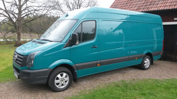

Hej,
Jag är ny på forumet. Har nyss köpt en Crafter som ska bli lite husbil, men ha ett stort bagage under sängen för att kunna fungera som transportbil även framöver.
Nåja, eftersom jag tänkt ha både lyse och kylskåp så räknar jag med att batteribank är nödvändigt. Bilen har bara startbatteri från början. Därmed är batteriplatsen i motorrummet tom, men jag har inte bestämt mig för att utnyttja den, eller om jag ska ha ett eller flera batterier under passagerarsätena i fram istället.
Min fråga gäller dock batterierna i sig. Har läst flera trådar om AGM eller SMF/fritidsbatterier och tycker väl att rekommendationen går mot fritidsbatterier och att AGM inte behöver vara nödvändigt eller ens bäst alla gånger.
Min fråga gäller dock storleken.
Startbatteriet är på 110 Ah. Kan jag kombinera detta med t ex två 75 Ah och få bra laddning från generatorn? Jag tänkte sätta skiljerelä mellan start och bodelsbatterier och sen sätta bodelslasterna på den nya batterierna förstås.
