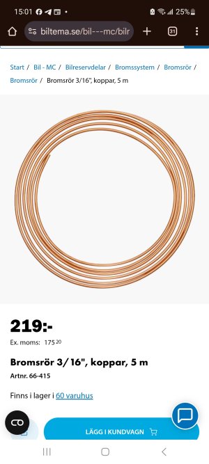

Ska till Biltema ska handla på mig allt som behövs ,kopparrören, verktyg mm
Min första fråga är om bromsrörsnippel är det M gänga eller 3/8?
Sen också storlekar på bromsröret eller finns det bara en storlek 3/16".
Hur mycket meter kopparrör kan det gå åt?

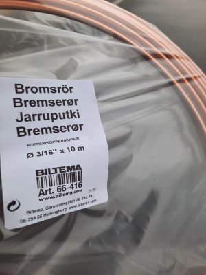

Jag tog den med röd etikett kundens favorit ‍‍. Blir väl 10 m kopparröra som man har lite och träna på.
Förresten ska det vara utvändig eller invändig gäng på 10mm bromsrörsnippel.
Det finns tre olika typer av bromsrörsnippel
med olika typer av gängor utseende 10 mm , typ gängan går bara till hälften eller gängan går ända ut.
Typisk Biltema Lund har slut på bromsrör och nipplar men det står att de har lagersaldo. Jula säljer ju inte sånt vem annars säljer fysiska affär Jag tänkte fixa detta i helgen för det blir ju varmt och skönt i helgen 7 grader
