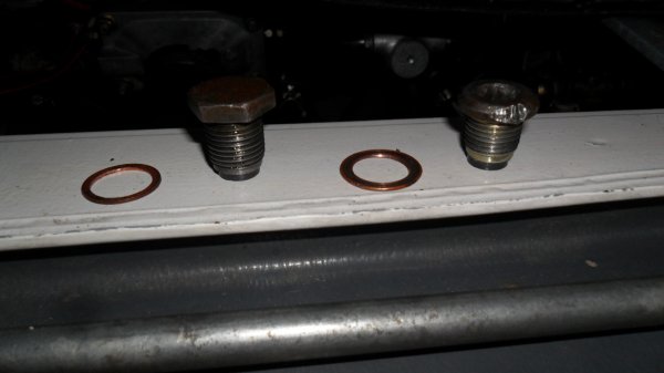

Nu så har jag testat kärran.
Kommer ingen olja längre. Bara en sådan sak. Frågan är då, vad som var felet? Felvänt plugg eller för liten hål i den samma? Satsar på felvänd, och hjälten kan jag skåda i spegeln....
Alltså, om inte Jankro hade berättat sina funderingar, så hade jag fått spendera många timmar i en hopplös sisufys arbete och kanske köpt en ny turbo i onödan? Man vet aldrig. En flitigt stolle kan ställa stor skada under en kort tid, alltså bäst att varra smart och lat...
Som överkurs eller fördjupning kan jag nämna att om jag hade haft en vanligt avgasrör med täta skarvar så hade jag aldrig ens upptäckt saken. Oljan hade bränts upp i avgasröret och lämnat en liten blå puff som jag hade trott beror på slitna ventiltätningar... Jag kör också med något tunnare olja än fabrikanten rekommenderar, nämligen 10 -40 istället för 15 - 40. Men den effekten borde vara ytterst marginell...

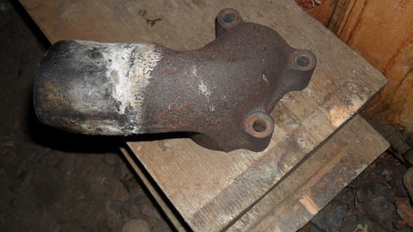

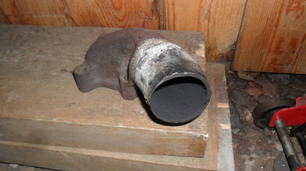

En liten detalj ytterligare som kan ha påverkat oljespillet från turbon.
Allt efter Jankros teori om tryck och mottryck i systemet. För mig tar det bara lite tid innan hela bilden växer fram.
Avgasröret. Jag bytte ju den. Original var den 53mm diameter och två dämpare av fulldämpning. Jag bytte till rostfri och 60mm diameter. Inte bara det utan fullflödes dämpare som inte ger något mottryck att tala om. Tror nu att det har också spelat en roll i läckaget. Verkar vara känslig system. Om jag ser fortfarande läckage efter längre tester så byter jag den bakre dämparen mot en heldämpare för att öka mottrycket....

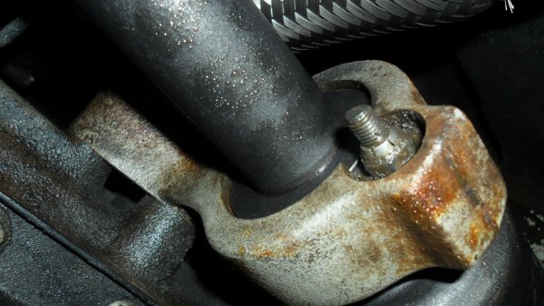

Sist men inte minst lite om projektet trots den långa vilseledande starten. Som jag tidigare berättat har en tredje generations ducato en extra balk bakom motorn där bla. styrservon är fast skruvad. (Boxer) När jag legat under bilen och funderat konstruktörers logik så betraktar jag att det är inte omöjligt att flytta över denna balk i en äldre bil, dvs. tidigare generationers ducato. Då kan man vinna mycket. Man skall i samma veva flytta även fästen för nedre bärarm. Allt är med bultförband. Då får man bättre styrgeometri och alla delar från ducato 3 gen. till framvagnen och motorn, drivaxlar etc. Klart värt besväret. Väljer man också en motor före år 2000, tex 2.5 td. eller 2.8 td så slipper man ångsten med Bilprovning. Lätt att se så här efterhand, nackdelar är en mycket tristare tillvaro och möjlighet att chippa upp vridet till 360Nm och 160Hk. Själv tänker jag spara chippet till framtiden ifall jag tycker att 300Nm och 128Hk blir trist. Vilket jag tror dröjer. En anna nackdel är avgasröret som i Boxern går ovanför denna balk men under karossen. utblåset efter turbon är vinklad nästan 90 grader och hamnar helt galet i Arcan. Därför får man använda vinkelslipen och kapa bort böjen men spara lite av bulan som finns före böjen. I denna bula kan man låsa avgasklämman om man formar den lite med vinkelslipen, annars riskerar avgasröret att glida av det alldeles för korta fästet. Något man absolut inte får glömma är att förankra stödfästet i det nya avgasröret. Bifogar bilder tagna underifrån bilen...

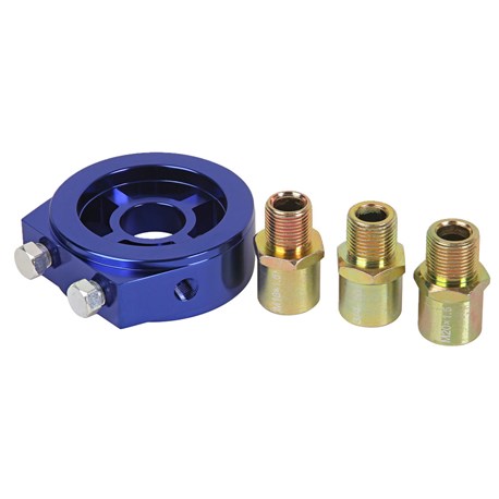

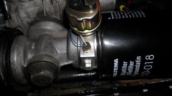

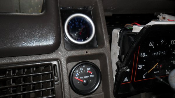

Oljetryck och oljetemperatur mätare med adapterplatta.
Ett smidigt sätt att få bra och aktuell information om motorns kondition är att montera oljetryck och och oljetemperatur mätare vilka behöver en adapterplatta för givarna, om man inte kan ta signalen direkt från original givarna. Biltema bla. säljer dessa adapterplattor, kostar kring 200kr och mätarna ca 200kr/st med givare. Monteringen är enkel, relativt sett. De är elektriska, så man behöver ta strömmen efter strömlåset, så att mätarna går på när strömmen vrids på. Man måste även koppla instrumentljuset till mätarna, jag kopplade mina i paralellt med parkeringsljuset. Om man inte ha plats för mätarna, kan man köpa en mätarhus som man kan montera var som helst inom synfältet.
En annan fördel med adapterplattan är att det medföljer tre stycken fästhylsor med gänga för oljefiltern. För vissa motorer är det svårt att hitta billigare variant av filter hos biltema, och då kan man byta till en mer passande gänga för att få in en lämpligare oljefilter. Välj då en modell med stor filter.
Detta med oljefilter är känsligt för vissa. De vill absolut ha en originalfilter som ofta kostar 3 ggr mer än en motsvarande från biltema. Har man ny bil med garanti där service hos auktoriserad märkesverkstad är villkor för garantin då är det bara att följa vilkoren, men för oss andra med äldre bilar är det annorlunda. Det är möjligt att lågprisfiltren är något sämre, har inga belägg eller annat fakta varken det ena eller andra hållet, men prisskillnaden gör att man kan byta sin filter vid varje oljebyte som man också kan göra ofta. Exempelvis varje 1000mil. Ett undantag, en gång i ett program om pirat delar tillverkade i norra afrika eller turkiet, såg man fruktansvärda exempel på bromsbitar och filter som i stort sett var bara kulisser. Men för att det skulle vara någon ide att förfalska sådana saker försöker man härma kända kvalitetsmärken, inte exempelvis Biltema.
Jag bifogar bilder av dels adapterplattan monterat i en 2.8 liters HDI Boxer motor, samma som i de flesta husbilar, adapterplattan är dock universal och går att montera i vilken motor som helst, om plats finns. Fördelen med täta oljebyten är en ren motor och bättre oljefilm som rimligen borde förlänga den gamla motorns livslängd.
Vad kan man då läsa av med oljetryckmätare och oljetemperaturmätare som är så bra? Oljetryckmätaren avslöjar oljans kondition, och även dess temperatur. När du bytt oljan noterar du trycket vid kallstart och sedan hur trycket sjunker medans motortemperaturen stiger till normal arbetstemperatur. Där har du normalläget. När oljan blir äldre och molekylkedjorna bryts av så sjunker trycket allteftersom oljan blir sämre. Minskningen är inget dramatiskt, men noterbart. Byter du oljekvalitet kan du direkt se detta i oljetrycket. Bättre olja håller längre samma värden innan den bryts ned. Om du testar en syntetiskt långlifeolja i en äldre motor, så har de ofta en annan beteckning än vad fabriken rekommenderar, ex 2.8 liters Ducato motor skall ha en viskositet 15W - 40. Men de flesta longlife syntetoljor har 5W - 40 beteckningen.
Oljetemperaturmätaren berättar hur varm oljan är. Detta påverkas kraftigt vid tex långa uppförsbackar. Ju varmare oljan är ju lägre blir oljetrycket. Oljetemperaturen kan stiga till 120 grader vid ansträngning och är man då vid Kasselbackarna är det dags att växla ned. Jag uppskattar oljetemperaturmätaren därför att den berättar tidigt om motorn är på väg att bli för varm, mycket tidigare än vattentemperaturmätaren. Märker man tex att om tempen vill stiga fortare än normalt så kan det vara tecken för lågt oljenivå i motorn.
Motoroljan är klassad med tex SAE 5W - 40. Beteckningen berättar bara om viskositeten och att det är förmodligen en syntetolja, då 5W betyder hur lätt flytande oljan är när den är kall. Så låg siffra som 5W åstadkommer man bara med syntetoljor. Den andra siffran 40, betyder oljans tjocklek när den är varm, dvs. sommaregenskaper. När motorn är varm, råder där sommar och därför är den sista siffran viktigast om man laborerar med oljor. Om fabriken rekommenderar motoroljan SAE 15W - 40, men man tycker att motorn är lite sliten och har svårt att hålla trycket, så är en olja SAE 15W - 30 direkt olämplig då den är tunnare, men däremot kan SAE 15W - 50 kan göra underverk.
Den första siffran, säg 15W, säger hur bra vinteregenskaper oljan har, därför kan man utan vidare gå till 5W som klarar bra sibirien, fast det inte behövs i södra Sverige, men när alla syntet oljor är multigradeoljor så får man denna överkvalite på köpet.
Här kommer bilderna med dels adapterplattan, dels mätarna vid instrument panelen. Tacksam för åsikter om oljor, speciellt om ni tycker att jag har missuppfattat något, eller det mesta....

Angående oljefilteradaptern.
JULA säljer just nu ut sina adaptrar för 59,90:-.
De brukar kosta runt 200:- så det är läge för snålköp :p: om någon behöver.
I satsen ingår tre olika gängadaptrar som täcker upp för i princip alla olika gängor som är vanliga på oljefilter.

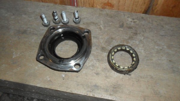

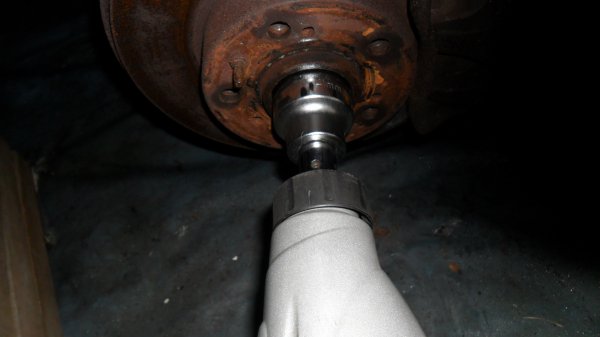

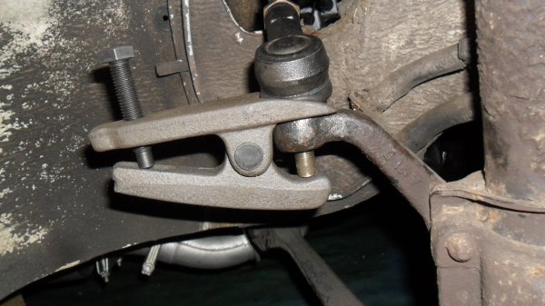

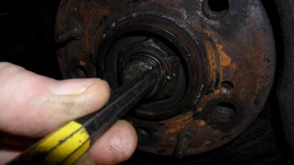

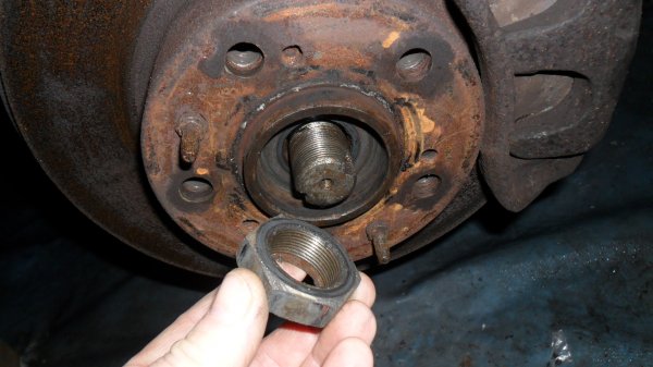

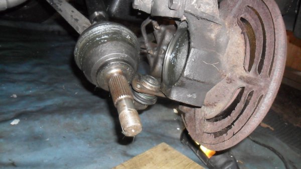

Vad vara detta? Allt skulle ju vara perfekt. Det visar sig vara läckage från drivaxel tätningen vid diffen. På passagerar sidan. Perfekt.
Jag minns tydligt hur jag tänkte då, för några månader sedan, att har det inte läckt hittils så håller det säkert 10 år till. Måste konstatera att jag är ganska likt han statsministern, alltså naiv.. Önskar man kunde vrida klockan tillbaka. Vad göra? Dum fråga, bara att kavla upp ärmarna och sätta igång.
Upp med framhjulen och palla säkert. Biltemas makalösa mutterdragare (elektriskt) och av åker hjulen, centrum muttern (41mm) och styrleden, fyra stycken bultar som håller nedre spindel leden (17mm) Stödlagret, två st. 12mm mutter. Vrida bromskivan och ut kommer drivaxeln. Alltså, man behöver inte lossa bromsåken. Däremot litar jag inte riktigt Jankros utfästelse att man behöver inte tömma ut oljan från växellådan, utan jag tömmer den efter diverse komplicationer i en dunk. Olje pluggen som jag tyckte mig dra lagom, satt som berget. Fick slå den i kanten för att rubba den, fast den var en insex modell. Sedan knallade jag till reservdels drivelinen och bytte pluggen mot en med 21 mm vanlig sexkant. Bägge har naturligtvis en kraftig magnet för metalspån. Bifogar bilder om dessa bägge. Notera koppar brickan. Den bästa modellen är liksom en bockad ring som sedan tillplattas, medans den vanliga är en flatbricka, bägge finns hos Biltema. Vid återmontering skall man låta bli det sista varvet, heh heh. Faktum är att godset är lättmetall som inte tål många Newton, kanske 30Nm är lagom? Varjefall, jag har aldrig råkat ut att pluggen lossnar, men däremot alltid att den sitter för hårt.
Eftersom frågan kom upp ihjärnan, ifall jag skall ta den andra sidan också, är det inte mycket annat att göra, av med den också. Easy - Peasy. 2 timmar tog det för mig, Martin Timell hade gjort det på en kvart, och jag under normala förhållanden kanske 5 timmar. Arbetet gick lättare nu när allt var rent och nyligen monterade. Min senilitet har inte heller gått dithän att jag redan glömt proceduren. Alltid något.
Precis när jag mäter tätningsringarna kommer frugan och undrar vad jag pysslar med. Bara efterjusteringar, inget allvarligt, säger jag. Hon tror på allvar att jag invigt en "mansgrotta" dit jag kan flyr undan hushållsplikter. En annan egenhet hon har är att varje utgift till husbilen belastar liksom min personliga nöjeskonto, vilket hon kan kompensera sig med nagellack och annat som tycks vara helt nödvändigt för en kvinna. Trots att jag påpekat att hon redan är gift och därför behöver inget "jakt utrustning" insisterar hon. För oss spelar det ingen roll i praktiken, eftersom alla tillgångarna är mina, eller hennes, då vi har en gemensam ekonomi på riktigt. När hon ser drivaxlarna brevid bilen, bleknar hon. Vad fan nu då? Bara efter justeringar...
Tätningsringarna är olika. Förar sidan sitter i en gjutjärnshus med måtten DY 59mm, DI 43mm, Höjd 8.5mm. Pass sidan DY 54mm, DI 35mm, Höjd 11.5mm. Hoss Ebay.de hittar jag inget med de måtten, fast de påstår att de skall passa. Nähe, skall åka till stan i morgon, Där finns en butik som säljer lager, kilremmar, och allt liknande för vålsamma överpriser, kanske har de tätningringar? Det var länge sedan jag var där och skojjade med deras prissättning, det är dags igen...
Lite bilder som jag vet att läsekretsen efterfrågar. Denna gång nästan som i Aftonbladet. Färgbilder tom. Jag förstår inte detta enorma intresse för bilder. Min gamla lärare gav en öronfil om man ens skissade med plyertsen. Man måste kunna beskriva med ord varje händelse och ting. Då finns den på pränt så att säga...
Det finns lite om mutterdragaren med artikelnr. Lite om väsentliga moment etc. Se själva. Men titta noga, det är inte alltid hjärnan förstår vad ögat ser, har jag kommit underfund med....

F.d. 22252
Sv: Projekt Arca 2.8 HDI
Ser att du använder avdragare till P-änden har jag aldrig gjort sedan jag fick lära mej hur man gjorde och varför, stått bredvid och tittat på hur man gör på en auktoriserad verkstad av sveriges mest kända bilmärke.
Jo man gjorde samma där, man jobbade ju på tid och provision.
Stod bredvid en mekaniker som bytte styrleden på min caddy samma där.
Däremot litar jag inte riktigt Jankros utfästelse att man behöver inte tömma ut oljan från växellådan .............
:)BigSpender::,
Din rackare :D.
Jodå, när det är frågan om byte av drivknut, damasker m.m. på själva drivaxeln på första generationens växellådor -82 till -94 som det ibland varit frågor på, så kan man dra ut drivaxlarna ur lådan utan att tömma lådan på olja. För där tätar packboxarna mot en hylsa som den splinesade lite mindre axeltappen är inträdd i.
På senare lådor än -94 som har annan konstruktion så tätar packboxen mot drivaxeln så då måste oljan tömmas.
Fast om man skall byta packboxar de äldsta lådorna så måste ju oljan bort även ur dem. Men de har två pluggar för att tömma ur all olja i lådan, och om man inte skall byta ut oljan så räcker det att ta bort och tömma vid den bakre pluggen, som tömmer slutväxeln/diffen på olja.
På de lådorna så är det likadana packboxar på båda sidor.
