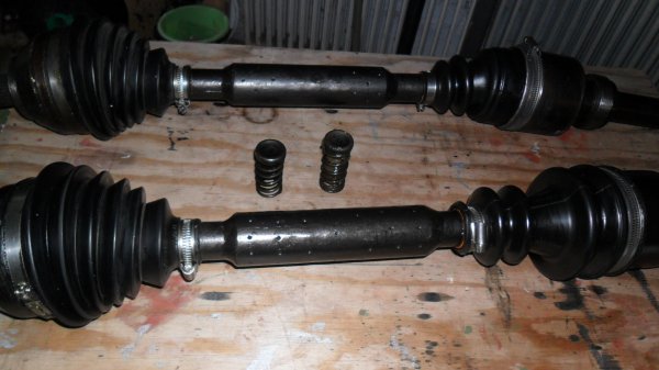

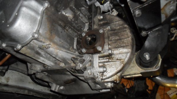

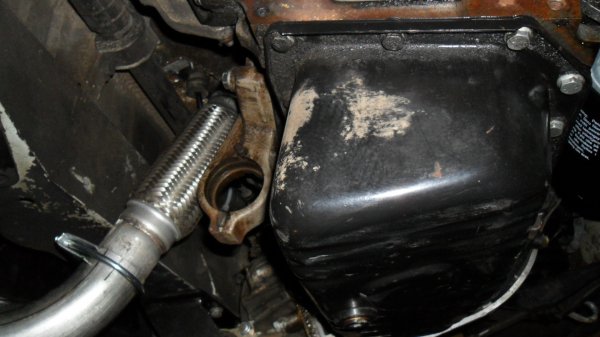

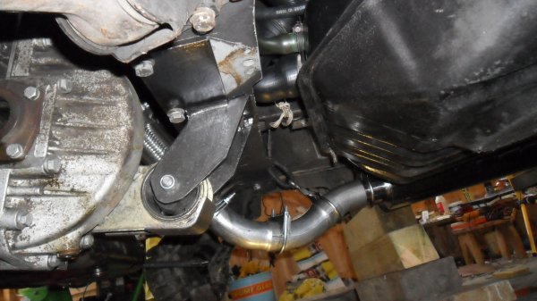

Lite om drivaxlarna.
Som sagt tidigare, var Boxerns axlar ca 20mm för långa till Arcan, som ju är en Ducato derivat från 1990.
Jag har hört många teorier om drivaxlarna, hur noga det är, balansen etc. Men varifrån kommer infon? Gissningar? För vad jag förstår så vet man inte om de blev för svaga innan de går av. Vad jag hört så är det kanska glest mellan gubbar som trixar med drivaxlars längd. De flesta pysslar med damasker och drivknutar. En egendomlighet som jag upptäckte i Boxerns drivaxlar (från 2003) är att de har ingen låsning mot växellådan. Inte ens den svagaste knäpplåsen. Däremot har de märkliga fjädrar i botten av den inreknutens skål. Den skall väl hålla axeländan i lådan? På passagerar sidan som har stödlager (Med bultad fäste) skulle den egentligen inte behövas enl min teori.
Den inre drivknuten är en traditionell historia med tre tappar och en nållager i ändan på varje tapp. ( diameter ca 30mm) Om någon undrar hur många nålar en sådan lager har, så är svaret fyrtio. Den yttre lagerskålen kan nämligen lätt glida ur och alla nålar trillar ut. Mycket roligt. Tvätta i bensin/diesel och fetta med något kletigt fett. Universalfett från Biltema och några droppar STP gör dem kletiga och monteringen möjligt.
Medans jag håll på med detta, kollade jag även damaskerna vilka såg bra ut, med undantag av ett litet skavmärke på förarsidan yttre. På bilen ser jag att fjäderbenens ände kommer ca 10 mm för långt ned och nuddar damasken. Inte på andra sidan, bara förarsidan. Egendomligt. Vid närmare undersökning visar det sig att de har bytt fjäderbenet på förarsidan med någon billighetslösning av någon som inte har full koll. Sorgligt. I fjäderbenens ända har man svetsat fästplattan för hjulfästet (fyra hål M14) Fjäderbenensända skall vara precis i samma nivå som denna fästplatta i nedrekant. I mitt fall kom den runda fjäderbensända ca 10 mm långre ned. Ny fjäderben? Aldrig. Slåg av svetsfogen med huggmejsel - fogen sitter i nedrekant - och flyttade fästet dessa förargliga 10mm. Sedan svetsa och snabbt kyla, och sedan slipa och måla, denna gång med svart hammarlack. Sprayfett i det övre lagret och rejält med vax.
Det är just den här sortens mellanarbete som jag tycker poppar upp när man minst anar och tiden rinner iväg. Å andra sidan, en gammal husbil, och då menar jag 20 år och äldre, måste gås genom i alla detaljer. Och det är bättre göra det någonlunda organiserat hemmavid innan problem uppstår. De som är vana att underhålla sina fordon vet att man kan hålla dem i liv hur länge som helst utan några tunga investeringar. Det enda som behövs är naturligtvis utbyte av slitdetaljer typ kamrem, filter och olja, men knappt mer. Resten kan man vårda väl med tvätt och smörjning, lite kopparpasta, sliconfett, och inte minst teflonsmörjmedel. Allt detta får från Biltema.
Skarvning..drivaxlar. Jag använde en typiskt "Taliban" lösning. Jag mätte diametern på axeln, där den skulle kapas, och köpte järnrör i metervara. Man har sina önskemål om dimensioner, men sortimentet var klenare så det fick bli två tunnare rör ovanpå varandra. Jag ville också få en rör som passar precis, så skarven blir rak, men även där saknades 0.6mm (på bägge!) Lite väl många kompromisser. Hemma hade jag funderingar hur skall man tajta upp rören så att det hela blir rakt. Så kom jag på att använda en könare och hamra små punkter runtom i rören. På detta sätt blir den inre diametern mindre. Många knack blev det. Sedan kapade jag axeln (30mm solid) och gjorde en timmerfog i ändan. Alltså, man kapar axeln längsled på ca 20mm på vardera sida. Meningen är att momenten överförs där, medans hylsorna (rören) håller det hela på plats. Nu är de skarvrören 2mm tjocka, och de är två, så lite moment överför de också. De är runtom svetsade vid skarvarna och även punktsvetsade i mitten pga det 0.6 mm spelet mellan rören.
En del oroar sig för obalans, men jag undrar varför. Om man svetsar jämt och slipar snyggt, är det få gram överskjutande material den kan bli tal om. Drivaxel rullar ca 1000r/min i marchfart och i och med att diametern är bara 38mm så är centrifugalkrafterna nästan försumbara. Men bara nästan. I bilden kan ni se små punkter i axeln som är mina könar slag.
På tal om oljan. Växellådan rymmer 2.8 liter olja (synt SAE 75 -80) och om nu någon undrar hur mycket kan rinna ut om drivaxeltätningar kollapsar fullständigt, så är svaret hälften. Jag tror man kan linka hem med försiktigt körning i fall det händer. Men även om det inte händer, så är det bra att veta då vissa modeller saknar nivåplugg helt och hållet. Finns bara dräneringsplugg och man fyller på via den svarta ventilations huven ovanpå lådan. (locket går lyfta av)

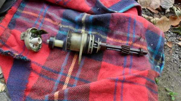

Bifogar även en bild på hastighetsmätarvajerns uttag. En kanska fiffig variant av utveckling från mekanik till elektronik. Man har helt enkelt satt en impulsgenerator på ändan där vajern skulle sitta. På den kopplar man sedan elsladden. Nu så skall jag behålla original instrumenten med hastighetsmätare mm, så jag får blocka bort impulsgeneratorn och stoppa dit vajer. Nu när jag gjort det vet jag att det går utmärkt, men om ni härmar så skapa inte en likadan thriller som jag.
Den där bruna kompositaxeln är hal, och när man ligger under bilen med en fickalampa i munnen och försöker med fingertopparna styra axeln i hålet, så kan saker hända. I mitt fall trillade den ned i växellådan, alltså in i den. Bara så där. En microsekunds lapsus. Man blir så glad att orden räcker inte till. Måste jag ta ut hela drivelinen igen?
Efter lite kaffe och meditation tänkte jag försöka med en liten stavmagnet i en teleskopfäste, för kompositaxeln hade en liten metallhölje. Fiska liksom. Eller rättare sagt pimpla, för man ser ju inget. Ca 30 nitlotter och sedan bingo. Den kom ca en cm ovanpå hålet och svajjade betänkligt, ville liksom tillbaka i mörkret. Men den andra handens fingrar närmar jag sakta axeländan och klämmer den mellan lång och mittfingret och får grepp. Ut kom den och jag kunde andas igen. Nu blev gubben jätteglad....
Bilderna föreställer i tur och ordning: Drivaxlar, Motorrum, Flera bilder under motorn, Instrumentpanel, och sist "thriller" impulsgenerator.

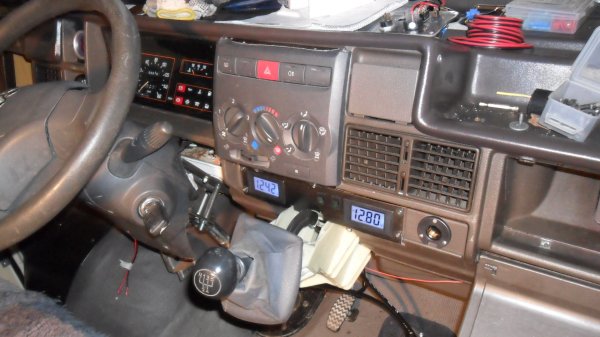

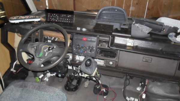

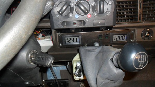

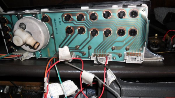

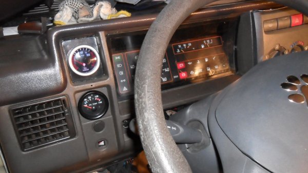

Följande har hänt. Jag har kämpat med finliret kring instrumenten, elhärvorna och med vissa mätare.
Eftersom jag valde den att behålla den gamla instrumenten, så måste jag lösa vissa fundamenta så som övervakning av realtiddata under körning. Dit hör oljetryck, laddning, temperaturer, bränslemängden i tanken, helljus indikator.
En sak har jag inte kunnat lösa enkelt som jag ville, nämligen vattentemperatur vilket ju är viktigt. I stället för vattentemperatur har jag installerat en oljetemperatur mätare som jag tror är ungefär samma sak, fast den visar egentligen mycket mer då jag inte har någon oljekylare. Du får i stort sett besked hur hårt du pressar motorn, och, tror det eller ej, också hur pass gammal ditt motorolja är. En gammal olja som förlorat delar av sin viskositet blir varmare och därmer åldras ännu snabbare. Alternativet hade varit att installera en avgastemperaturmätare. En sådan manik berättar också en hel del om man kan tolka informationen rätt.
Jag upptäckte också en enkel varningssystem för kylvattennivå i behållaren. Ett slags flottör som jordar när nivån blir för låg. Den anslöt jag till instrumenten och den skall tända en varningslampa för lågt vattennivå. Då får jag en varning om slangbrott skulle inträffa eller om motorn kokar och jag har inte sett på oljetemperaturmätaren.
Varning för handbromsen är bra att ha. Också en enkel anordning. Den jordar vid handbromshandtaget om handbromsen är uppdragen. Att man har besked om strömförsörjning var enkel, då man kopplar D+ från generator till instrumentbrädans ladd lampa. Jag har även installerat två digitala mätare som visar den aktuella spänningen dels i bilens ordinärie batteri och den andra i bodelsbatteri. Båda batterier är förresten från Biltema Silverkadmium 95AH, pris 1300kr/st. Skiljerelä också från Biltema 150kr.
Oljetryck mätare är bra att ha, den säger en hel del hur motorn mår och också när det är dags att byta olja. Signal lampan att blinkers är på, löste jag som tidigare beskrivits med hjälp av två dioder. Ljusindikator lampan drogs direkt från parkeringslampan, liksom indikatorn för helljus.
Återstår fortfarande en hel del, så som skarvar mellan ratt och instrumentbräda, skarv mellan växelspak instrumentbräda, lite vid golvet kring växelvajrarna etc.
Bifogar bilder som får tala för sig själva, ni ser ju vad de föreställer. En är från instrumentens bakksida dit jag fick löda fast några trådar....

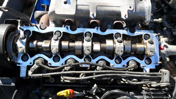

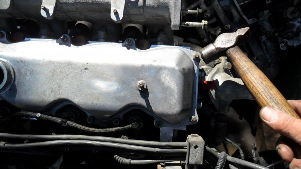

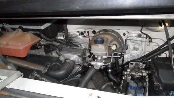

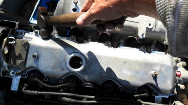

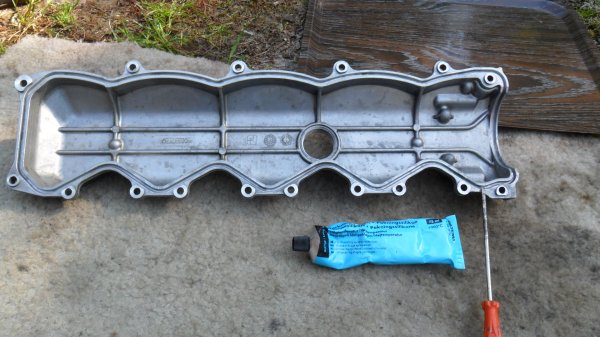

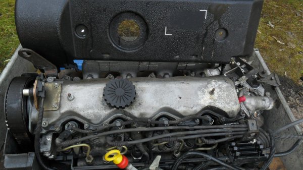

En liten detalj i det stora hela. Tätning av ventilkåpan.
I mitt fall var motorn oljig under toppen, vilket betyder att ventilkåpan läcker olja. Inte mycket, men med tiden sölar oljan ned allt och uppsynen blir så trist.
Att täta den blir enkelt och billigt. Först demonterar man kåpan och kollar att den är rak utan sprickor och sedan börjar rengöring. Mycket rent skall det bli. Eftersom jag använder den gamla packningen så rengörs även den. Först med diesel, sedan med bensin och sist anliggningsytorna med aceton. Ju renare, ju större chans att den blir tät.
I en 2.8 HDI motor är ventilkåpans moment skrämmande låg, bara 20Nm, vilket kräver låsmuttrar av den typen som har en liten upphöjning och plastbricka där inne. För att återanvända dessa muttrar kan man knacka på dem med en liten hammare på toppen. Detta gör att plasten pressas ihop igen och gör sitt jobb.
Jag använder Biltemas högtemperatur silicon som jag lägger på båda sidor om packningen. Inte mycket, men en täckande ca 1 mm lager. Sedan på med sakerna rätt så fort, då siliconet börjar bilda film rätt så raskt. Sedan drar jag den till 10Nm och knackar försiktigt med en liten kulhammare för att eliminera spänningar och att siliconet sätter sig bättre. Sedan tar jag en kopp kaffe och efter det drar jag resten och knackar lite med hammaren. Som avslutning kollar jag skruvskallarna att de sticker upp ungefär lika högt, bara som en extra koll att allt är som det skall. Efter detta är det bäst att låta den vila åtminstone några timmar, helst över natten, och absolut inte fylla på olja än.
Om man gör detta enkla jobb rätt, så har man en torr och ren motor åratal framåt. För min del är själva renovering inte så lustfullt faktiskt längre som förut. Det känns lite som Hajen 4 eller något liknande. Min belöning kommer efteråt i byttesmå portioner då jag faktiskt ser att det hela blev lyckad. Av någon anledning är lyckan större om jag använt tex de gamla packningarna som egentligen borde bytts ut, eller om jag själv gjort packningar från en ark från Biltema.
Förfarandet är likadant med oljetrågen som ofta läcker retligt lite. Min gissning är att det viktigaste momenten är rengörning och silicon fast alla tror att det räcker med ny packning. Med lite logiskt tänkande begriper man att den föregående montören lyckades tydligen inte då du får göra om jobbet, så använd tätningsmedel.
Bilderna föreställer olika moment i arbetet, tja, ni ser ju själva...

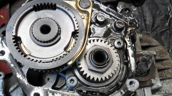

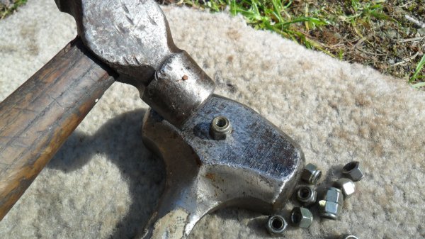

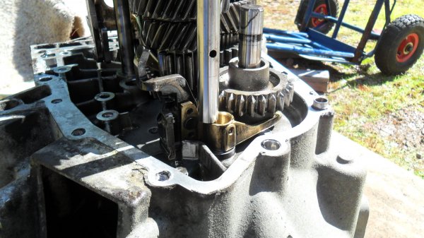

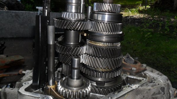

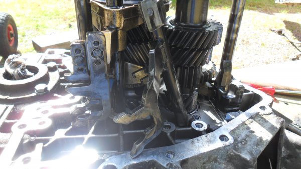

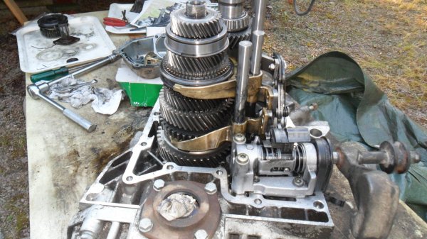

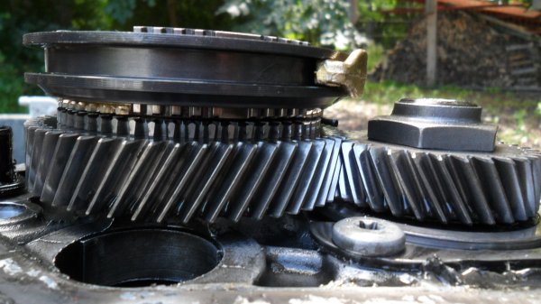

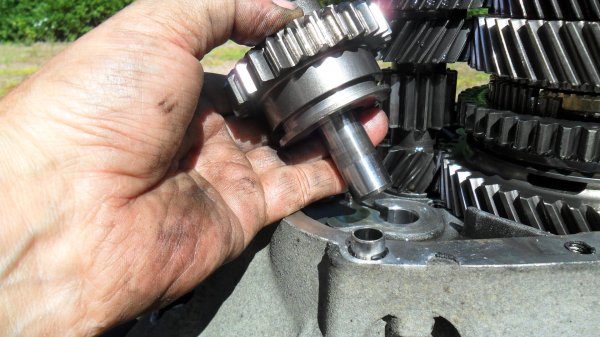

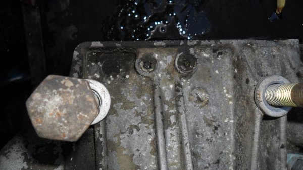

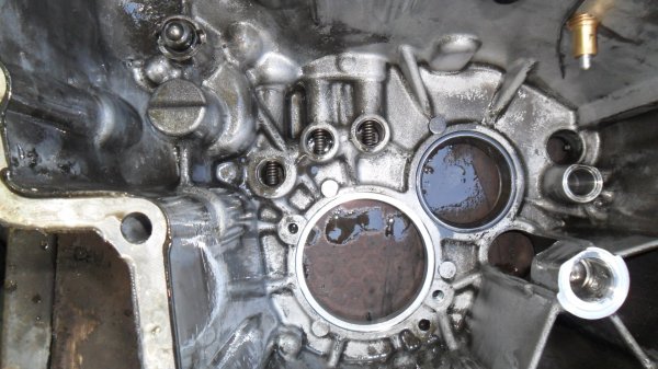

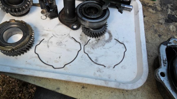

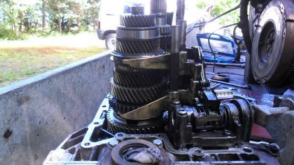

Tänkte glädja vissa växellåda gubbar med lite när bilder av Boxer lådan.
Som jag tidigare påpekade, är lådan förvånadsvärt lätt arbetat eftersom tom jag lyckades både öppna och stänga den. Nu har jag test kört ca 3 mil och allt med lådan fungerar bra. Ljudlöst, distinkta lägen och synkrot fungerar som det skall, mest förvånad är kanske jag själv.
Lite speciellt med lådan, om man skall ta isär den, är de tre små fjädrar som skall lossas från utsidan med Torx nyckel, finns en bild som föreställer hålen för bultar. Inga packningar, bara silicon....
Alltså, jag vet ju själv att jag är inte speciellt duktigt på renovering. Jag har allmänna kunskaper om manickar och motorer men inga speciella "djupa" kunskaper som många andra i denna forum har.
Sunt förnuft säger att man skall inte ge sig på en växellåda om man inte vet något om den.
Så fort jag skrivit detta, fick jag en bild i skallen från tiden när jag gick verkstadsteknisk utbildning i Helsingfors förra årtusenden.
Vår lärare, som var ren teoretiker och därför bra lärare eftersom vi fick själva lära det praktiska. Hans specialitet var egentligen att rynka pannan, Varjefall, han hade köpt billigt en miniatyr carterbillare med fel i lådan. Ingen av oss hade sett något liknande i hela skolan.
Vikten var ungefär två ton och den bestod av två halvor av gjutjärn med skarv i mitten med en herrans massa bultar. På sidorna var hjulen med banden och ovanpå en sitts med styrspakarna, framför var motorn och en kåpa/ hyvel som man kunde putta jordmassor. Först fick vi tvätta den med tandbostar, för på den tiden fanns inte högtryckstvättar, inte där varjefall. När den var skinande ren, togs den inomhus.
Teoretikern läste att vi skulle tömma den på vätskor, alla vätskor. Vi var totalt 20 killar från två klasser engagerade i projektet. Utbildningen var så ordnad att teori och praktik varvades ca 50% av vardera. När den ena klassen var i teorin, kämpade den andra med praktiska uppgifter. Allt skötes av denne teoretiker/professor ensam. Snacka om att utnyttja resurser. Om det hände något intressant med tex. carterbillarn, rusade alla från teorin ut i verksatdshallen för att titta.
En gång vid sådan tillfälle fick vi en oförgömlig syn då vi rusade ut efter lockrop från polarna. Professorn hade beordnat killarna att avlägsna alla bultar som höll de där två halvorna ihop i bandtraktorn. Men inget hände. Nya ordern var att hissa den upp från ena sidan med taljor uppifrån. När den hängde ca 5 cm från golvet och den ena hjulsidan pekade mot taket och den andra mot golvet, undrade teoretikern att det hela är yttertst märkligt, för det skall inte vara något som håller den ihop förutom bultarna.
Därpå knackade han på skarven med en liten kulhammare och då lossnade hela världen. Den ena halvan ramlade på golvet och den andra vinklade sig åt sidan, sedan började det rasla axlar, kugghjular, lösa rullar från rullager, lösa kulor kullager, koniska rullar, mer axlar och mer kugghjul plus planetväxlar tills det bildade en berg av detaljer som nästan dolde den andra halvan. Alla 20 killar plus teoretikern stod blixstilla och betraktade händelsen. Ingen sade något på en evighet. Tills teoretikern uppbrast: Det var ju synd att vi inte hade något manual till den, nu får ni göra ritning av alla detaljer i skala 1:10. Sedan skall vi mäta toleranser och göra nya bussningar och tajta upp lagrer....
Hur omöjlig det än verkade just för tillfället, så fixade vi bandtraktorn före terminens slut. Som extra bonus fick vi ploga ny idrotsplats åt skolan med samma maskin. Av den händelsen har jag lärt att vettig metodik och efter tänksamhet är värdefulla egenskaper. Det som människan har skapat, kan också repareras av människan.
Det kan vara roligt med växellådor också, här lite bilder från olika vinklar, en Boxer låda från 2003, backen vänster och upp. Jag har inga andra uppgifter om lådan än att den där fjädern som var orsaken till öppnandet, kostade mig 78 kr, plus lite silicon.

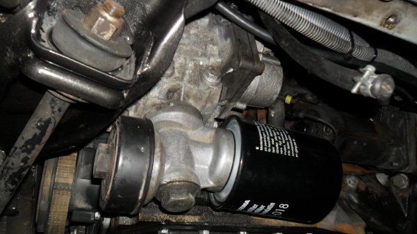

Behöver råd av panelen.
Startade upp bilen och körde en liten runda. Den beter sig normalt. Väl hemma upptäckte jag att det droppar olja från avgasröret vid motorn. Rören gör en böj neråt efter turbon och vänder sedan upp mot första dämparen. Systemet är från rakarör och består av mindre delar som man kan skarva ihop, rostfritt.
Därför finns det små springor i varje skarv, och det är därifrån oljan kommer. Den är inte bränd, utan ren olja.
Först trodde jag att jag glömt en trasseltuss kvar i oljerören. Jag brukar använda sådana för att täppa till viktiga hål, dit smuts inte får komma. Men efter att ha avlägsnat returrören och blåst i den delen som leder till trågen, är jag säker att returen inte är tilltäppt. Mängden olja? En kvarts tomgång ger kanske en deciliter.
Jag kan väl tillägga att före fungerade turbon som den skall, ingen rök eller så.
Jag har inte rört den överhuvudtaget, annat än tvättat. Nu när man betraktar den underifrån bilen, så verkar den vara svår att demontera. Trångt som bara den...
Två frågor. Möjliga orsaker? Hur lättast demontera turbon ur bilen?

Det som dyker upp i mitt huvud är att innan du skruvar sönder något så kolla att vevhusventilationen funkar som den skall, så inte övertryck byggs upp i hela motorns innandöme, för då kan det tryckas ut olja både här och där även om allt verkar ok. för övrigt. Det kan ju bero på ett igenkoksat stålullsfilter eller liknande.
Ett sådant problem innan det blir dramatiskt brukar även göra att olja börjar att läcka vid packningar och då inte minst ventilkåpan.
Även om du har övertryck i motorn så smörjs ju motorn rätt ok. och även turbon skapligt, och oljan rinner till viss del tillbaka till motorn i returen, men i stället för nolltryck på oljan inne i turbon, på returen och i tråget så kan du då ha övertryck i hela systemet, som turbons tätningar inte klarar av, för de är gjorda för tryck utifrån så att säga.
Men när man har fart på motorn så det är övertryck både på insugsidan och visst tryck även på avgassidan så kan tätningarna i turbon funka lite bättre än de gör på tomgång, som ofta gör båda sidor helt trycklösa.
M.v.h. JANKRO.
F.d. 29954
Sv: Projekt Arca 2.8 HDI
Tack Jankro.
Tankegången är intressant och logiskt. Det här med att förklara hela kedjans funktion är för mig väsentligt. Jag måste begripa det, annars minns jag inte det.
Nu när man tänker från den vinkeln, så borde det läckt bra mycket mer under provturen då det minnsan varvades hela registret ut. Åtminstone någon rökutveckling, men icke. Så jag köper din teori med allt det innebär.
Nu får jag skruva tillbaka delar som jag fick loss, men kanske bättre att börja med vevhusventilationen som jag förmodar är den något kantiga svarta plastlådan nära vattenpumpen framför motorn. Dit kommer en slang från blocket och går vidare till turbons insug. Tror det finns en dräneringsslang också. Men det är trångt. I den här integrerade modellen har de snålat med öppningen till motorn så det är bara en remsa på 30cm. Jag antar att den stålullsfiltern / oljefångaren finns inuti den svarta lådan?
Om man tänker systemet som sådan, att läckage risken är störst vid tomgång, kan man förbättra den på något enkelt sätt, eller är det bara att undvika tomgång?

Hej igen, jag kan ju tyvärr inte alls garantera att problemet är vevhusventilationen, men just att det ev. inte inte läcker så mycket eller inget alls när man kör och varvar motorn, men verkar läcka mer när den bara står och möljer på tomgång, visar en viss indikering på att det kan vara felet.
Övertrycket i motorn kan troligen inte bli så högt alls innan man verkligen märker att något är fel med vevhusventilationen, men redan rätt litet övertryck skall räcka till så att olja kan tryckas ut ur turbon när det inte finns något mottryck alls på luft och avgassidan.
När man eftermonterar en turbo på en bil så måste man se till att returröret/slangen är rätt kraftig och inte går uppåt eller ens har en krök så det kan bildas en svacka där oljan kan stå i slangen och hindra att oljan rinner helt fritt ut ur turbon.
Din motor är ju lite nyare än generationen innan. Men på de motorerna så sitter det en plastburk på framsidan. När man lossat den så drar man ut den ur motorn, för det sitter en rund plastfläns in i motorn som tätar med en stor O-ring. Kolla även slangar m.m. för det kan finnas sådan där kondensvatten blandad grå kladdolja inne i ventilationsslangar och krökar.
Din sista fråga... Om det inte finns tryck alls inne i motorn så skall turbon inte kunna läcka ut olja när det inte finns övertryck på luft och avgassidan, om nu inte det är något fel på delarna.
Om delarna inte är helt ok. så kan troligen oljan pressas ut lättare vid övertryck i motorn än när allt är helt ok.
M.v.h. JANKRO.

Nehej, nu skall vi inte måla fan på väggen, klart det är stopp i ventilationsburken. Jag råkar gilla billiga fel. Och några garantier krävs inte, det är ju så i sådana här sammanhang, att när man saknar uppslag är alla logiska orsaker bra att veta, bara man inte härleder det till horoskop eller "hänt i veckan" tidsskrifter. Jag skall läsa mer om turbos, bara jag hittar något vettigt....

På din motor sitter det väl ingen krånglande EGR- ventil för där finns det ju lite konstiga förbindelser mellan avgasröret och motorn.

Har du löst Oljeproblemet?
