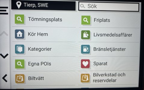

Jag har lagt genvägar i min Camper 1095 till Husbilsklubbens POI i stället för att öppna egna POI kan man lägga en genväg till kategorin man vill ha, jag har valt friplatser och tömmningsplatser men alla kategorier syns på kartan vid färd.
Jag har ett 128Gb minneskort.
