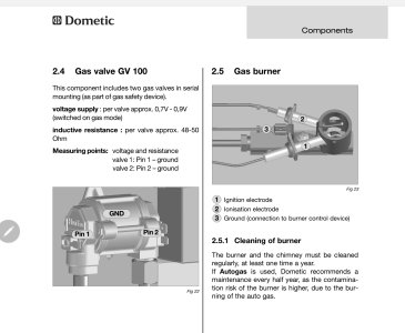

Jag har planerat att göra detta som första åtgärd.
Jag har försökt hitta sprängskisser som visar hur gasventilen fungerar men inte lyckats. Det hade varit intressant att veta ty då hade det varit lättare att förstå problemet.
Här har du lite info den är dubbel gasventil.Kan det var dåligt kontakt på någon ledning två plus ledningar en jord.

Tack för informationen.
När jag slår på kylskåpet, som tänds automatiskt, så hör jag ett tickande ljud men kylskåpet startar inte. Istället flimrar indikatorn efter ett tag.
Hur skall jag tolka detta?

Det går att göra ett test när det är mörkt ute. Ta bort gallret på utsidan. Starta kylskåpet och se om det det hoppar gnistor på fel ställe. Det kan tex vara avbrott på tändkabeln till tändstiftet. Då kan gnistan hoppa till jord på fel ställe och inte vid tändstiftet. Antagligen är ditt kylskåp programmerat för att göra några få startförsök. Tänds då inte brännaren blir det inte några fler startförsök. Det är en säkerhetsfunktion.
Kolla även jordanslutningarna till både brännaren och kylskåpet. Det är ganska vanligt med en hel del rost och ärg som gör att det blir jordfel.
