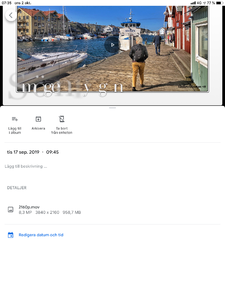

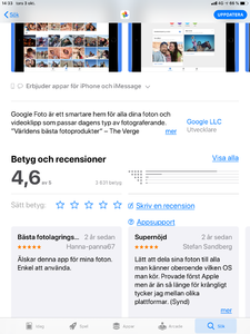

Det är först när bilderna överstiger 16 eller 18 megapixel som Google Foto skalar ned dem i gratisversionen. Mina bilder är på 12 megapixel tagna med mobilen vilket är fullt tillräckligt om man inte vill skapa meterförstoringar.
Dessutom sparas riktigt stora videoklipp helt utan kostnad.
