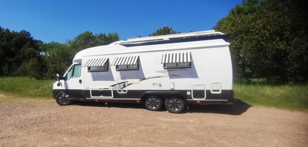

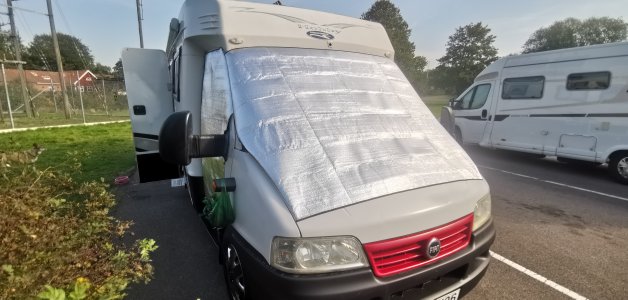

Jag använder i dag fönster markiser för att få ner tempen i husbilen... Och det fungerar fruktansvärt bra...
Täcker också "styrhytten" så det inte kommer in någon värme därifrån.... Hundarna bruka ligga där då där är den svalaste platsen om sommaren...
