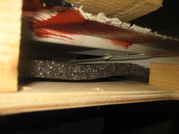

Här har ni en bild från en Adria Twin byggd på Ducato - årsm 2010,
det är en taklucka med ramen borttagen, ni ser innertaket, isoleringen som ligger likt ett gammeldags liggunderlag, och plåtyttertaket med lite röd primer målat runt håltagningen. Jag förmodar att det är lika på min egen Boxstar.

Tyvärr rätt vanlig konstruktion. på plåtisar och billigare andra husbilar.

Det finns väl knappast några vanliga husbilar som är byggda med en sådan konstruktion, där används ju regelverk och sandwich?! :confused:

Mja,,,, jag vet inte om man prata om "billiga" husbilar i något avseende, dessutom vet jag inte hur man skulle isolera på annat sätt i en plåtbil.

Här har ni en bild från en Adria Twin byggd på Ducato - årsm 2010, det är en taklucka med ramen borttagen, ni ser innertaket, isoleringen som ligger likt ett gammeldags liggunderlag, och plåtyttertaket med lite röd primer målat runt håltagningen.
Tur att det finns en luftspalt men jag undrar om den ventileras?
Jag ser också att innertaket kunde höjas med någon centimeter så att även jag kunde gå rak.

Liggunderlag är nog i sig inte fel, det har täta luftceller, men det skall limmas mot en rostskyddad plåtyta och naturligtvis krävs lite tjockare isolering. PU-skum där det går använda, inte i slutna hålrum där det ger deformation när det expanderar.

Tyvärr tycker jag att bilden förskräcker, det borde kunna bildas mycket kondens på insidan av plåten när utsidan blir kall och det finns fuktig luft innanför? :confused:

Jag hyr lokal av ett företag som servar och lagar husbilar och husvagnar vi har en hall som ständigt har fem husbilar stående för åtgärd, ofta är det fuktskador, det är trist att se nästan nya bilar som är slarvigt byggda, jag lovar er alla märken är representerade där, jag vet inte om ev kondens är jämförbar med en fuktskada - någon får forska lite i detta ämne .... och komma med lite relevant info från en tillverkare helt enkelt.
Just så, det var detta som hände med min första plåtis. Vattenångan kondenserade och vattnet samlades längst nere vid karossens sidor med rostskador till följd efter något decenium. Men detta hade sannolikt gått undvika eller uppskjuta med användning av isoleringsmaterial med slutna celler på det sätt jag angav i mitt inlägg ovan.

Vet ni plåtsnokar jag tror inte det bildas värt mycket kondens, plåten i sig blir ju aldrig varm på insidan den är kall rakt igenom, både ut och insida och det är ju inget spärrskikt direkt in mot bodelen .... nej jag tror det funkar ... ingen kondens bildas tack vare att isolering är så "dålig"... tror på detta till motsatsen bevisats.

Klart det blir kondens, du har fuktig luft på insidan, och plåten kyls av från utsidan, det är de perfekta förhållandena för kondens. Isolering med slutna celler borde vara limmad utan bubblor direkt på väl rostskyddad plåt! Sedan kan man ju diskutera om det borde finnas en fuktspärr direkt innanför innerklädseln också, men då måste mellanrummet vara väl ventilerat. Jag tycker detta ser ut som ett skrämmande exempel på slarv vid tillverkningen? Snålt med isolering också! :confused:
