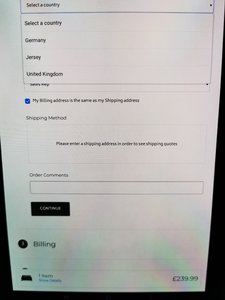

Tack Kjelle, Peter och Daniel för alla tips. Det verkar inte gå just nuförtiden för att få det levererat från den engelska återförsäljaren (se bilden) kanske beroende på COVID 19 situationen. Så sntingen får jag vänta lite till eller fundera på Redarc.
    2,3 MB · Visningar: 36
Kort uppdatering ang. Renogy UK hemsida. Jag skickade email ... och nästa dagen fick jag svar från Mrs Simone att man har åtgärdat problem och nu är Sweden inlagd som destination country - och det går att beställa Renogys produkter till Sverige. Nu väntar jag på leverans.
