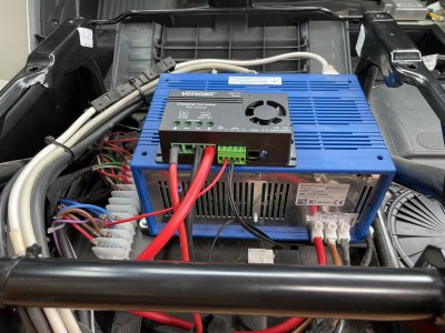

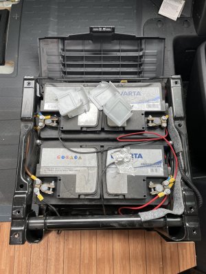

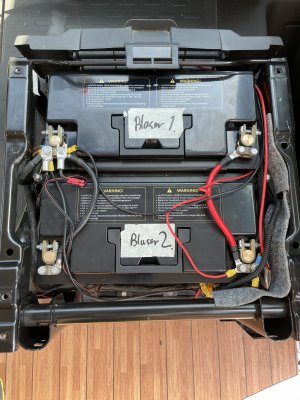

ja det var dax att uppgradera batterisystemet i bilen . 2 st sunlux 96amph utan värmemattor blev inköpta.

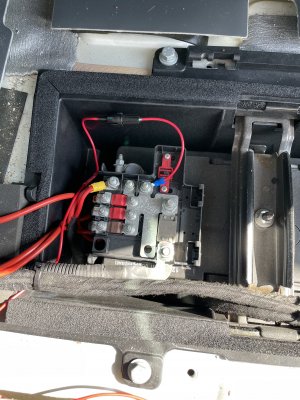

jag har en ebl 119 i bilen och nöjer mig den som 230 v laddare ( ställer den för blybatterier) däremot så har också en votronic dc dc 30 införskaffats samt en ny mppt votronic 250 duo solcellsladdareför mina 200w solceller som sitter på taket.
när det gäller med eller utan värme i batterierna så valde jag utan för att som jag ser det så kommer aldrig laddning under 0 grader ( vilket är skadligt för litiumbatterier) bli aktuell. Batterierna sitter under passagerarstolen och vi föredrar att ha lite varmare i kupén ....
idag har jag monterar dc dc laddaren åvanpå ebl:en och kopplat in den samt bytt ut batterierna. Gick hur smidigt som helst då sunlux batterier är gjorda/avpassade till samma storlek som traditionella agm batterier...

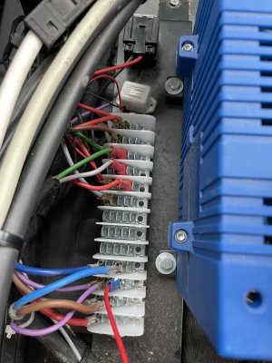

det som var riktigt bra var att jag hade en extra kopplingsplint vid sidan av ebl:en vilket gjorde att jag kunde ta d+ från denna och inte behövde skarva i kablarna....

då var alltklart med batterierna och solcellsladdaren. Funkar hur bra som helst, nu får vi ut och testa med lite fricamping till helgen...
jag kopplade underhållsladdning från collegerankingen till startbatteriet också när ändå var igång.

Helt rätt,Det ser ut som att det främre batteriet sitter lite högre än det bakre. Är det en nivåskillnad i golvet under stolen?

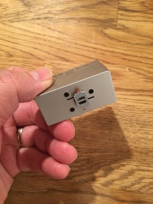

Det är därför man sätter en strömbrytare vid usb uttaget för att det inte skall dra ström.Jag vill tacka husbilsklubben, som gett mig så mycket....( som Arja skulle sagt)

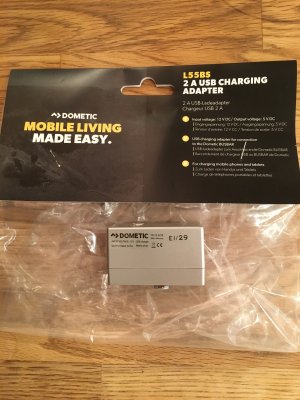

Det sitter däremot kopplingsdosor i överskåpen, en på var sida om sängen samt en över sittgruppen. Så det blev till att borra hål och koppla in sig, valde att sätta cigguttag istället för usb-kontakter, ger lite mer frihet i framtiden och de där usbkontakterna drar ju alltid lite ström även när de inte används, försumbart, javisst men ändock..
